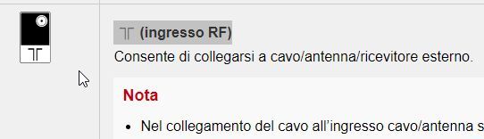

jojo-76
@AlessandraLuca
prova a vedere se le indicazioni degli ingressi possono aiutarti:
https://helpguide.sony.net/tv/haep1/v1/it/01-10.html
quello AV proprio non centra nulla con l'antenna...

jojo-76
@AlessandraLuca

Devi collegare l'antenna a
ci sono due ingressi uno a vite e uno classico a pressione, controlla di averla inserita bene.
