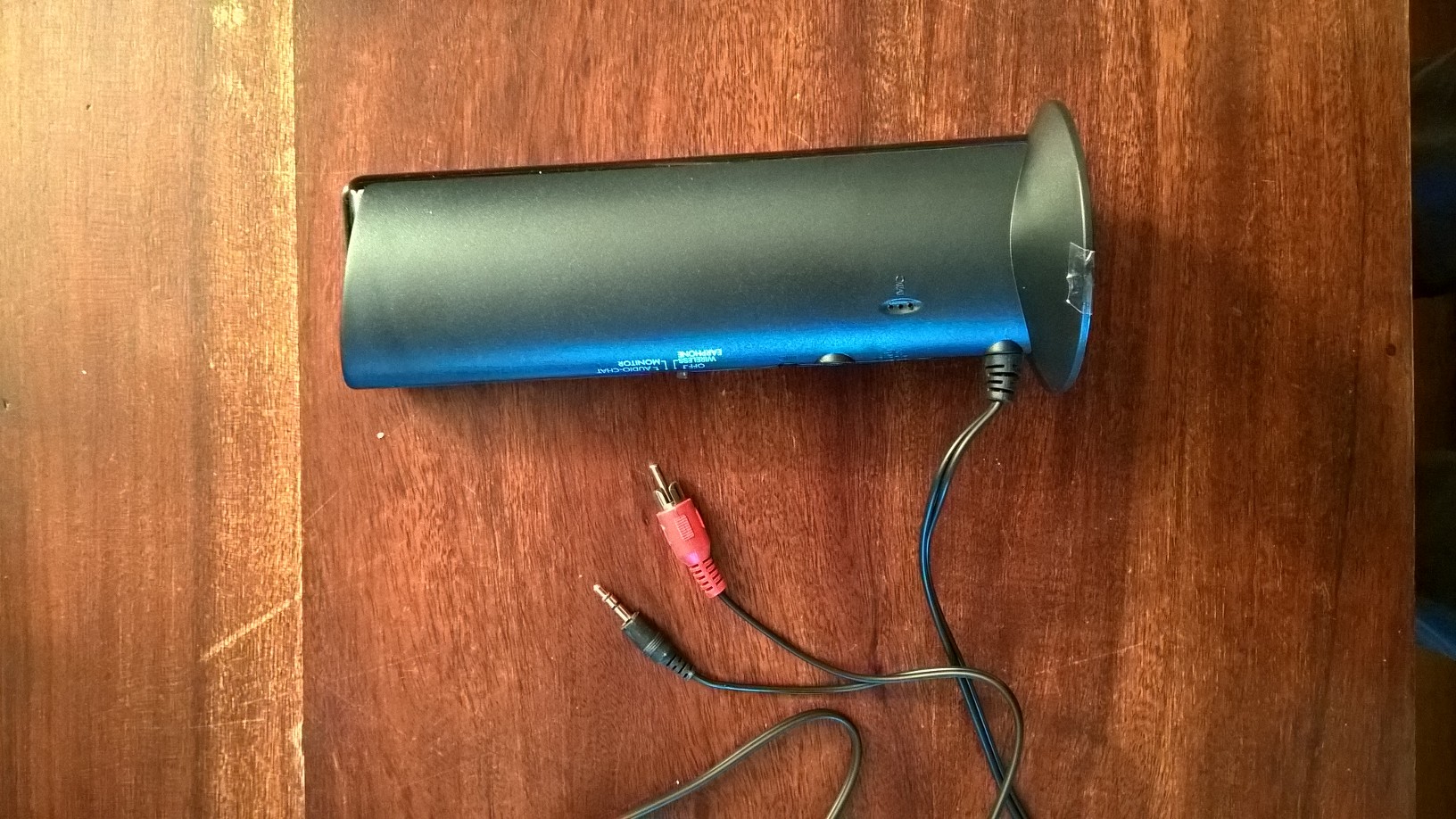

Buongiorno, ho acquistato delle cuffie wireless con trasmettiore del segnale che ha 2 cavi finali, uno rosso classico da inserire nell'uscita audio sul restro/sinistra del tv, uno nero tipo plug classico che non so dove inserire . Inserendo solo l'uscita rossa non fa assolutamente nulla.
Qualcuno sa dirmi come collegarlo o se ho bisogno di ulteriori cavi?

Ciao Monica,
temo tu debba usare l'uscita Cuffie del TV per collegare il Jack Nero, lo spinotto Rosso potrebbe anche essere in uscita verso un Subwoofer (non mi viene in mente altro dall'immagine), ma di che prodotto si tratta? vrà una sigla spero?

Grazie mille per la risposta, l'uscita cuffie dove la trovo?...Secondo me ho preso una fregatura, comunque l'apparecchiatura (trasmettitore + cuffie wifi) e' una MH2001. Il mio intento era di poter sentire sia con le cuffie wifi che con l'audio del tv dato che mi hanno detto (all'acquisto) che si puo' cosi' da avere 2 audii diversi.
Puoi aiutarmi? 😞

Allora, l'uscita Cuffie è la Numero 5 al link:
http://pdf.crse.com/manuals/iManuals/ita/2a-15/tright_aep_2a15_2a25.html
Anche se il Manuale non ne "parla" esplicitamente dovresti poter regolare i due livelli audio separatamente (dovresti), al link per il percorso tramite il quale potrai attivare o meno gli altoparlanti del TV:
http://pdf.crse.com/manuals/iManuals/ita/2a-15/headphonemenu.html
Appena trovo qualche riferimento concreto allo spinotto Rosso te lo scrivo.
