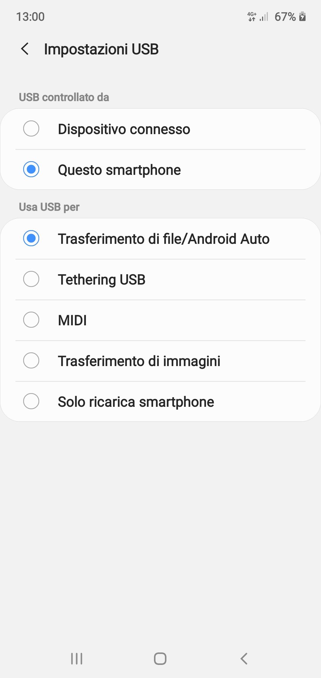

Ovviamente avrai anche provato a modificare la voce "USB controllato da" selezionando Dispositivo connesso.

Esatto, e mi dice "impossibile commutare" e spunta in automatico di nuovo "questo smartphone" e la radio va su "no device"
