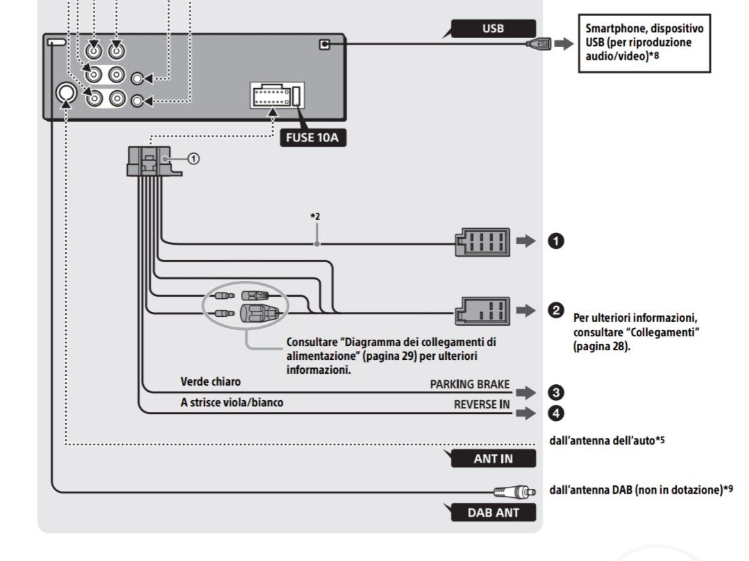

Android auto non funziona , ho provato 3 device e nessuno viene letto dall'uscita USB..
appare l'App Android auto ma scompare subito...

Ok vediamo se tu puoi aiutarmi praticamente penso che il problema sia dove collegare il cavo verde chiaro ??? Tu sai aiutarmi perché sul telefono mi compare la pagina con una p rossa e scritto di fermarmi e tirare il freno a mano

Si ma non ti dice dove collegare il cavo verde sapresti aiutarmi
Davide1990
Non ho capito il cavo verde chiaro dove va collegato? A un meno ? Qualè il verde dell interfaccia?
"con andorid auto non puoi guardare video tipo youtube o facebook ma è giusto per i motivi di sicurezza alla guida, troverete sul cavo iso in dotazione un filo verde che va collegato al freno a mano sennò non funziona android auto perché vi chiederà di inserirlo, mettete il filo a massa cioè sul metallo"

Ma quale verde?quello chiaro del parking brake?
Davide1990
brake?
Davide1990
Perché dalla radio escono 3 verdi! Uno scuro , uno con la riga nera e uno chiaro del brake !quale dei 3?
