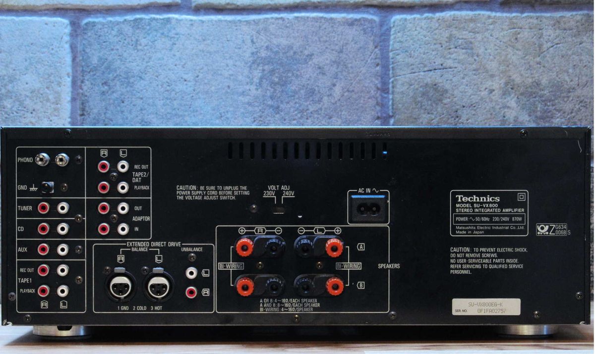

Buona sera a tutti,
ho acquistato da qualche mese un TV Sony Oled KD-48A9 e sono molto soddisfatto.
Posseggo un vecchio impianto stereo con un amplificatore Technics SU-VX800 a cui riuscivo a connettere il vecchio televisore tramite connessione rca (bianco e rosso).
Su questo nuovo TV non esistono più le uscite RCA per poter connettere l'amplificatore ma solamente un'uscita ottica e molteplici HDMI..
Potete dirmi come posso connettere il nuovo televisore al mio vecchio amplificatore (sempre che sia possibile).
Anticipatamente ringrazio per la vostra collaborazione..
Un saluto a tutti...
Connessioni Amplificatore SU-VX800 TechnicsConnessioni Amplificatore SU-VX800 Technicstechnics_su-vx800_aimg_0029a.jpg
1 RISPOSTA 1
La risolvi con un convertitore Digitale Ottico ad Analogico, avrai solo l'imbarazzo della scelta.
