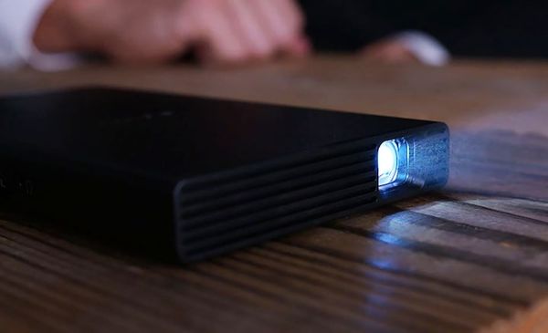

L'MP-CD1 è straordinariamente compatto e pesa solo 280 grammi. Entra comodamente nella valigetta o nello zaino e sarà sempre pronto quando dovrai tenere una presentazione aziendale o vorrai guardare un film d'azione in streaming.

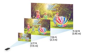

Quali sono le dimensioni massime dello schermo che l'MP-CD1 è in grado di proiettare?
screen.jpgA seconda dell'illuminazione ambientale, è possibile proiettare uno schermo fino a 120 pollici. Poiché la luminosità prodotta da qualsiasi proiettore è limitata, non è possibile visualizzare l'immagine se il livello di illuminazione della stanza è troppo elevato. Riducendo le dimensioni dell'immagine, la luminosità aumenta.
Projecting distance Screen size
58 cm 20 inch (51 cm)
3.45 m 120 inch (305 cm)
