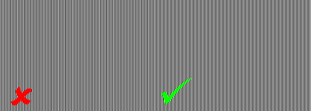

Innanzitutto, controllate che le dimensioni dell'immagine siano corrette. In generale, i TV tendono a ingrandire leggermente il segnale ricevuto e, pertanto, l'immagine finale è leggermente meno nitida. Questo fenomeno è facilmente visibile dalle bande della risoluzione che provocano un effetto moiré. Per visualizzare l'immagine alle dimensioni originali, andate a "Impostazioni" > "Visualizzazione" > "Schermo" e impostate la funzione Formato immagine automatico su "Off" e l'Area Schermo su "Pixel pieno". A questo punto dovreste visualizzare le frecce alla massima estensione in ogni angolo dello schermo e l'effetto moiré della risoluzione dovrebbe essere scomparso.
