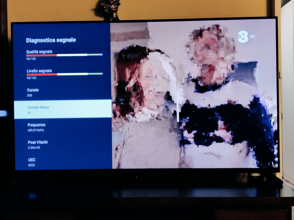

Buongiorno,
ho acquistato un OLED Sony Bravia XR-55A80L e lo messo al posto di un Sony LED KDL-55W808C.
Stessa presa TV e cavo ma adesso il canale TV8 e qli altri sullo stesso ripetitore si vedono disturbati mentre sul Sony KDL si vedono bene. Negli altri televisori in casa (oltre al KDL che ho spostato) e di chi abita sopra di me con la stessa antenna si bene TV8. Ho provato a cambiare il cavo antenna com uno per TV 4K ma nulla il disturbo non sparisce.
E' possibile fare un fine tune sul sony Bravia? Non trovo altre impostazioni per migliorare sintonizzazione.
Grazie
Marino

Marino-C
Per disturbato intendo quadrettato.
inizialmente sembra stabile poi inizia quadrettatura / sfuocatura mentre audio rimane normale.
Stesso problema anche sugli altri canali del blocco MUX TIMB 3 ma solo su questo TV in tutta la casa.

Niente da fare il canale compare ancora disturbato malgrado la qualità del segnale sia forte 96/100 ed il livello del segnale 98/100. La frequenza è 689,974 MHz.
incomincio a pensare che sia difettoso il ricevitore.
