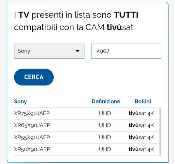

Ma il tuo tv è compatibile con tivusat? Hai impostato come nazione Italia?

Si. Ma credo che se non imposti Italia cone paese tivusat non funzioni
A questo può rispondere solo lui.
