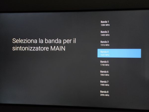

sensojo
sensojo
sensojo
 la banda 4 la frequenza è 1632 mhz e non 2040 ma se invece di cavo singolo metto DCSS la banda 4 è 2040
Flamerone
Quindi?
