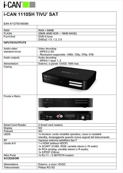

Per il momento ho un i-can 1110sh tivusat ma sono scomparsi un bel po di canali ho rifatto la ricerca ma niente,il digitale terrestre non posso utilizzarlo perché nella mia zona non prende e non ho neanche l'antenna ma solo la parabola ok
jojo-76
Ok....il problema allora non è del Tv bensì del decoder...forse vecchio e che necessita di aggiornamenti...detto questo visto che il tuo TV dispone si di uno slot CI+ ma non ha un suo decoder satellitare dovrai sostituire il decoder o la cam...quindi torna sui tuoi propositi iniziali e ignora lo Slot CI+ presente sul TV e verifica che il decoder accetti la nuova CAM, non serve comunque un decoder o una cam 4K visto che il tuo Tv non ha quella risoluzione..
Se ha solo MPEG-2 come nella Scheda, ecco la spiegazione:
