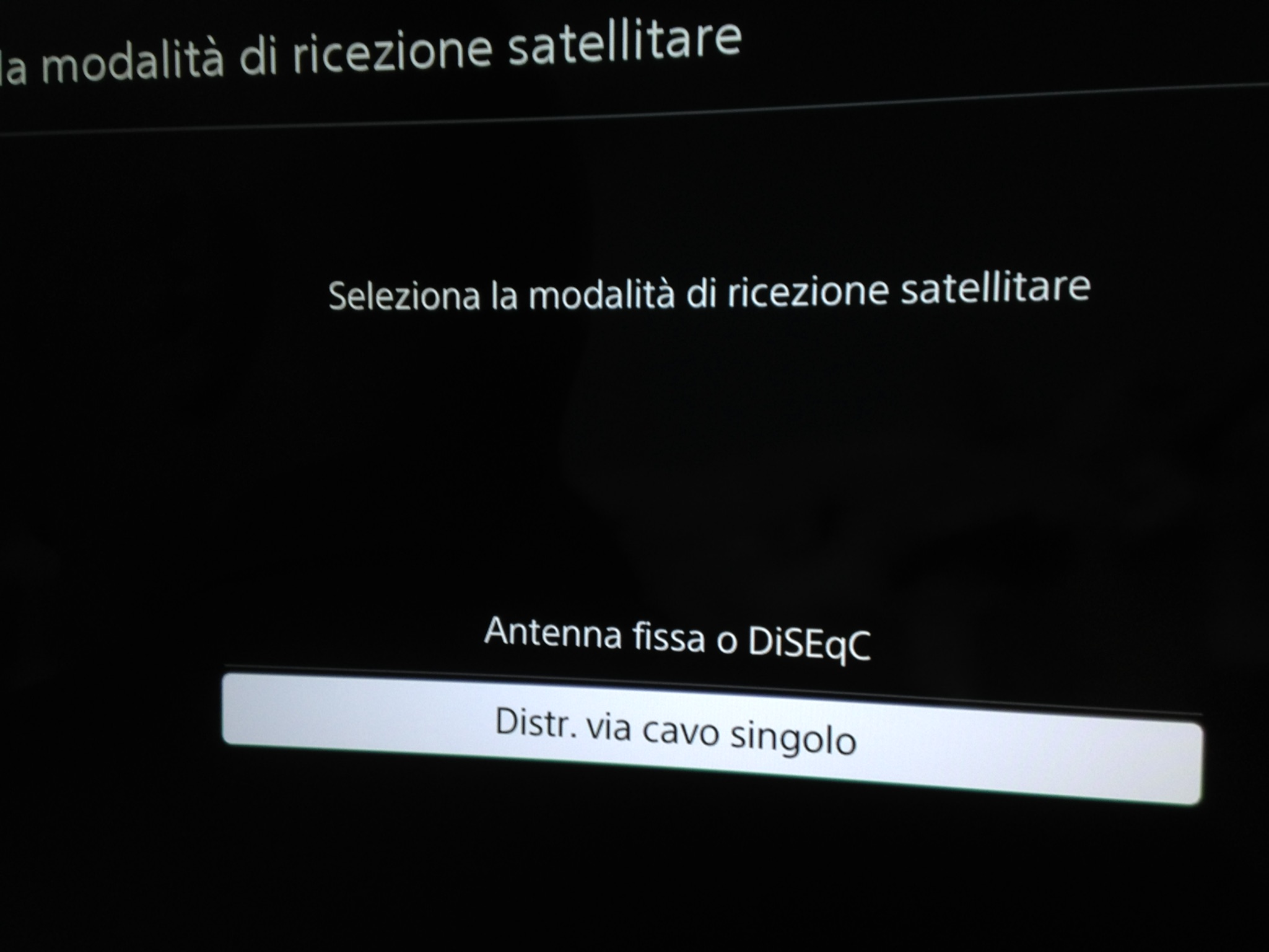

entro in Impostazioni - Impostazioni dei canali - Impostazione digitale - impostazione satelliti.
Il menu mi presenta quattro scelte: 1) sintonizzazione satellite digitale-2)Modifica l'elenco dei programmi satellitari-3)Aggiornamento automatico Servizi via satellite-4) selezione della modalità di ricezione satellitare . Scelgo la quarta opzione e il menu mi presenta due opzioni : 1) Antenna fissa o DiSEqC - 2) Distr. via cavo singolo . Scelgo 1) Antenna fissa o DiSEqC e procedo. La schermata successiva si presenta con la domanda : disponi di due connessioni d'antenna satellitari per main e sub? opzione si il TV si spegne da solo ed esegue la ri-accensione ripartendo dal logo SONY E RICARICANDO TUTTO IL SISTEMA OPERATIVO. opzione no non succede niente e il sistema mi riporta sul menu di sintonizzazione. Ad ogni modo sintonizzando anche così non riesco a sintonizzare nulla.

ho provato facendo i seguenti passi:
appena premo ok il televisore si spegne e riparte da zero Stesso comportamento se seleziono Main banda 3 e Sub banda 4.
Il risultato è lo stesso se scelgo, come anticipato ad inizio thread, l'opzione Antenna fissa o DiSEqC e poi seleziono Si nella schermata successiva che è la seguente:
se do ok il TV si spegne.

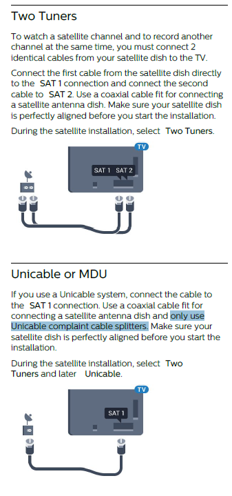

I think that you need Unicable LNB and Splitter. I don't know the difference with your LNB and Splitter.
If you don't have Unicable equipment, try makin one of the sets as SLAVE. This could be done by turning OFF DC voltage on TV or Sky Decoder.
Check this warning:
http://onetransistor.blogspot.gr/2015/05/multiple-stb-to-single-lnb.html
