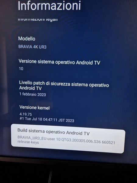

Buongiorno ,stesso problema, riporttato alla configurazione di fabbrica. Dpo qualche gg il problema si è ripresentato. Deluso da sony
@Bobbymissile esattamente quale stesso problema? Perché scrivere quello che hai scritto tu non ci aiuta a capire, invece che aggiungere il "deluso da Sony" potevi argomentare un po' di più no?
Bobbymissile
Mi sembrava chiaro, chiedo scusama sarò piu preciso, dopo l ultimo  aggiornamento, il cambio canale diventa sempre più lento fino (icona che ruota come se caricasse un prog) a bloccarsi su un canale schermo nero, a quel punto per ripristinare il televisore l unico modo è scollegarlo dalla rete elettrica.
Il simbolo della rotella in effetti è stato inserito, a prescindere dalla volontà di averlo o meno, per quanto riguarda il bloccarsi sembra lo stesso problema che ha avuto Marco63, ma con il togliere e reinserire l'Alimentazione, fino ad ora, ha risolto, se lo facesse in continuazione ce lo avrebbe comunicato quindi direi che non è così.
Se tu in questo modo non ottieni nulla, puoi o ritentare un ripristino delle Impostazioni di fabbrica oppure rivolgerti ad un'Assistenza perché non c'è molto da provare.
Come hai potuto però leggere di ciò che ha scritto, ora è tutto come prima se non meglio.
Bobbymissile
Bhe togliere e reinserire l alimentazione non mi sembra una soluzione ( visto che capita almeno una volta al gg). Ho già provato a riportarlo alla configurazione di fabbrica senza nessun miglioramento. L icona rotellina non mi crea problemi, ma se il primo cambio canale dura 1 secondo il  cambio 3 sec il terzo 5sec. fino a bloccarsi.  Purtoppo non leggo soluzioni se non staccare la spina.
Togliere e reinserire l'Alimentazione è stata la soluzione per Marco63 in quanto lo ha fatto una volta e più, questo intendevo. Ovviamente non è una soluzione per te se non migliora le cose, quindi se non si assesterà il tutto l'Assistenza è l'unica via.
Bobbymissile
Si ma non dimentichiamoci che il problema è apparso dopo l aggiornmento rilasciato da Sony. Che sia un aggiornamento con baco? Grazie comunque per le sollecite risposte.
