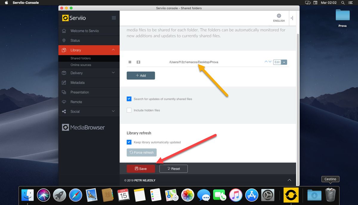

Guarda l'immagine, se il percorso della cartella è nel punto indicato dalla freccia gialla dopo aver cliccato su Salva il tasto mostra comunque la parola Salva, come indicato dalla freccia rossa, forse è questo che ti sta confondendo?

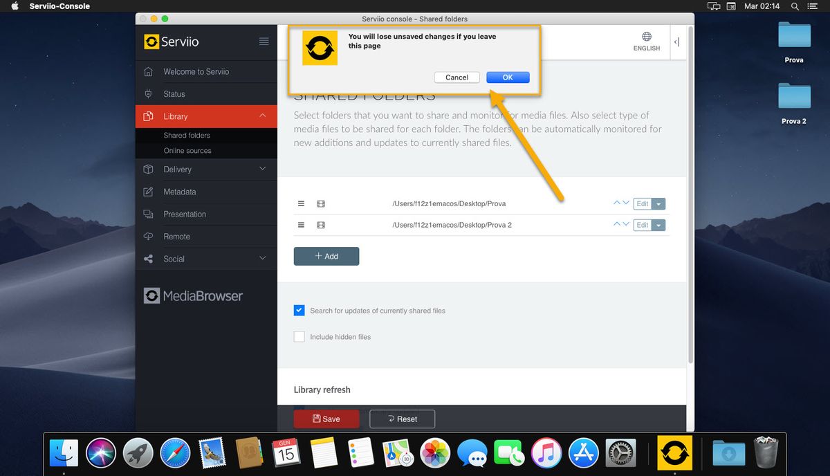

Per domani... Penso di aver capito, se dopo aver premuto Salva (per un attimo sul tasto salva viene mostrato un segno di spunta ma sparisce subito) e ti vuoi spostare cliccando ad esempio su "Online sources" (nel MENU a sinistra) compare un messaggio: "Perderai le modifiche non salvate se lascerai questa pagina", probabilmente è ciò a cui ti riferisci quando dici che non ti permette di salvare... In realtà se premi Ok al messaggio di avviso e quindi lasci quella schermata ritornandoci le modifiche le ha accettate, quantomeno così mi pare (la nuova carrtella aggiunta è presente).
Ho anche provato a premere Salva dopo aver eliminato una delle due cartelle ed in questo caso il messaggio non appare se si tenta di lasciare la schermata, forse un piccolo problema di Serviio?

Ciao, ho risolto tutto, il mio dubbio era legato ad un cambiamento della forma del puntatore del mouse da classico ad un simbolo di divieto, quando lo spostavo sul tasto salva, in realtà credo sia un problema (come dici tu) di Serviio...
