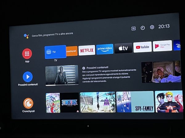

Buona sera a tutti, Il mio problema riguarda la Home Screen, in poche parole nonostante la tv sia aggiornata all'ultimo firmware con android 10, la mia home non è cambiata ed è rimasta alla versione precedente, come devo fare per cambiarla ?

@Foxday per aggiornare la grafica della home devi aggiornare le app dal google play. La grafica cambia con l'aggiornamento delle app Android TV Home e Android TV Core.

 Il problema è nella home principale, i menù interni corrispondono senza problemi, la home non è stata aggiornata, le icone delle app a sinistra non dovrebbero esserci, e in alto dovrebbe esserci la sezione PRIMO PIANO, però non capisco perchè manchi tutto ciò.
Sì dovresti avere la nuova Interfaccia della Home, hai mai provato banalmente a riavviare Android TV?

Ho riavviato più volte, sia da telecomando sia staccando la spina
Non mi pare che il tuo Modello non dovesse ricevere la nuova interfaccia, forse allora visto quello che hai tentato è il caso di provare il ripristino delle Impostazioni di fabbrica.
Il Sistema in questo modo si "riscrive" e potrebbe risolvere la questione.

Ci avevo pensato anch'io come ultimisssssssssima risorsa, perchè è un po una rottura dover riconfigurare tutto quanto, però a sto punto non ho grosse alternative, perchè la seccatura è se non si risolve.
Foxday
Mi sono dimenticato di scrivere la versione, è android 10 versione software 6.1874
Foxday
Esattamente proprio quella che mi hai appena linkato, l'installazione è avvenuta senza nessuna sorta di problemi o intoppi, solo la home non è cambiata ( anche le impostazioni interne e i vari nomi sono rimasti inalterati )
