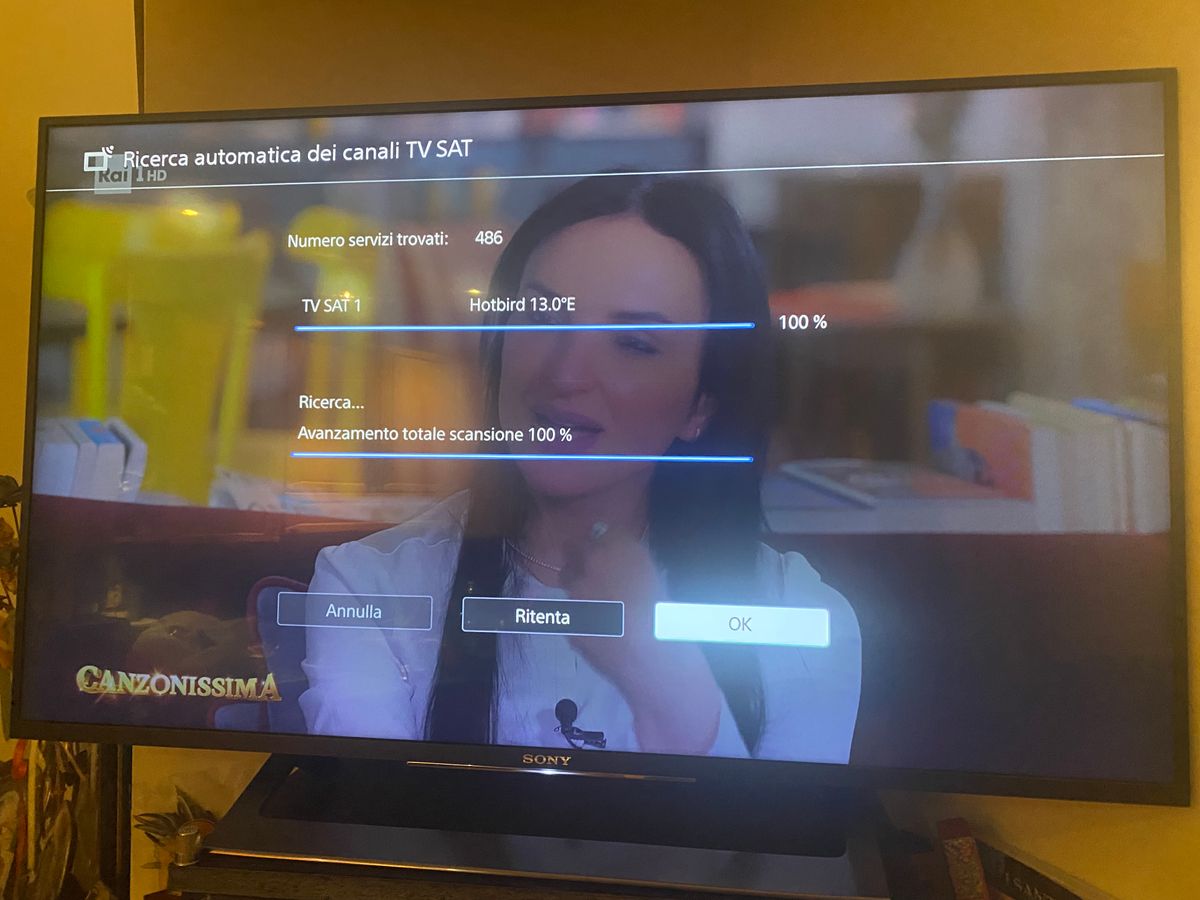

HO UN BRAVIA  kd43xd8099 - Ora quando effettuo la ricerca dei canali tvsat alla fine della ricerca (486 servizi trovati) il tasto "OK" per la relativa memorizzazione dei canali  non si attiva e non memorizza nulla, che soluzione a tale problema Grazie

Ho eseguito il ripristino dati fabbrica ma il problema persiste, il tasto OK per la memorizzazione dei servizi TVSAT trovati (486) non si attiva e rimane lo schermo della "ricerca automatica dei canali TVSAT"IMG_5424.jpeg e sullo sondo l'immagine del canale televisivo. Mi potete cortesemente aiutare a risolvere la problematica Grazie
Non si attiva anche se sembra selezionato intendi? Cioè non funziona/memorizza?
GEMELLO1
Buongiorno, praticamente il tasto "OK" per concludere la sintonizzazione dei canali alla fine della scansione è acceso ma non risulta "cliccabile" con il tasto del telecomando. Rimane fissa l'immagine che ho inviato ieri. Grazie
Se il Firmware è aggiornato (https://www.sony.it/electronics/support/lcd-tvs-android-xd80xx_x80xxd-series/kd-43xd8099/software/00...), se con un Ripristino non è cambiato nulla e se non ti stai perdendo da qualche parte qualcosa che permetta di finalizzare Cliccando OK, direi che c'è poco da suggerirti se non un'Assistenza.
