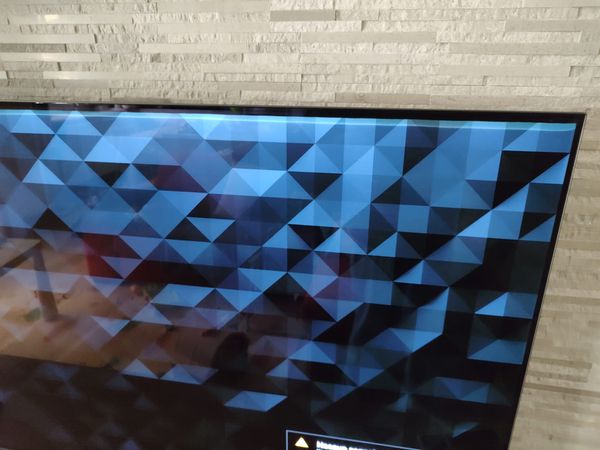

Da ieri ho visto sulla tv una riga bianca orizzontale sulla parte del bordo superiore dello schermo , non lo so cosa fare l’ho spenta per ben due volte l’ultima volta l’ho lasciata scollegata dalla presa elettrica, al mattino l’ho riacceso e continua uguale , una tv nuova oled che costa un botto non è possibile che si rovina in questa maniera con pochissimi anni d’utilizzo
aggiungo una foto

Gli OLED ogni tanto hanno bisogno del bagnetto 😉apparte lo scherzo ,io ho il XG95 che ha la stessa architettura del tuo.
@Carola2375 ripeto, il costo lo fa anche e soprattutto il Pannello, non di produzione Sony.
Per comprendere la tua situazione attuale e decidere di conseguenza puoi solo rivolgerti ad un Centro di Assistenza Autorizzato.

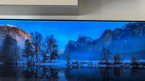

Immagine WhatsApp 2025-01-09 ore 11.52.49_a0719ac0.jpgImmagine WhatsApp 2025-01-09 ore 11.52.49_a948bd20.jpg
Anche per me stesso identico problema da una decina di giorni. Su un OLED KD-55A8 ricevuto a settembre 2020 (Sony me l'aveva dato in sostituzione di un KD-55A1 anch'esso con pannello malfunzionante ma essendo in garanzia hanno preferito sostituirlo). Stessa "strisciata" bianca e scolorita di circa 1cm sul bordo superiore. Ho provato a forzare l'aggiornamento del pannello ma nulla è cambiato. Spero solo che la strisciata non si espanda e non scenda: fin quando resta così si nota poco o nulla ma se dovesse scendere sarà un problema. Incredibile come questi OLED stiano dando questo tipo di problemi; due OLED Sony (prima l'A1 e poi l'A8) morti o moribondi nel giro di pochissimi anni. Mi sa che al prossimo TV abbandonerò questa tecnologia.

finico88
Allora, la striscia nella parte superiore è rimasta delle stesse dimensioni, ma è diventata completamente bianca. Ho coperto quel centimetro di bordo superiore con del nastro adesivo nero in modo da nasconderla e per il momento va bene così. Il punto è che anche sul bordo inferiore è comparsa la stessa anomalia: non una striscia intera ma due aloni di qualche millimetro proprio al centro del bordo inferiore.
