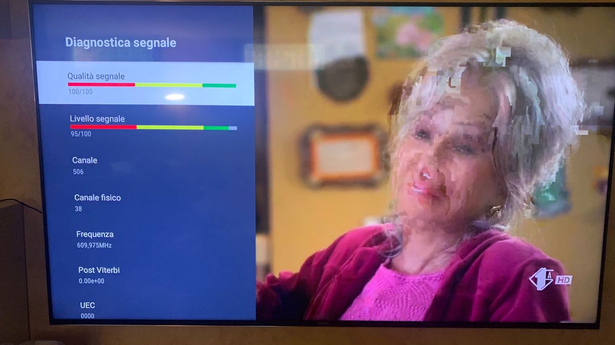

Buongiorno,
vorrei porre la questione del problema che mi affligge da parecchi mesi e che solo ora per una sola questione di fortuna son riuscito a trovare l'inghippo. Ma spiego da principio.
Compro a novembre 2020 un tv KD-55XH9096 e vista la pessima ricezione del digitale terrestre della zona, installo una parabola satellitare per utilizzare Tivusat.
Acquisto una CAM 4k della Digiquest. Per i primi mesi visione perfetta di tutti i canali e del 4k.
Poi all'improvviso cominciano a comparire squadrettamenti all'immagine come quasi fosse un segnale degradato.
Non so posizionare se il problema si sia presentato in occasione di un aggiornamento della cam o del TV, però è stato improvviso.
Penso quindi ad un problema all'apparato parabola e al suo puntamento (vi era stata anche una bella nevicata d'inverno)
Comincia la corsa alla caccia alle streghe sulla parabola, ripuntamenti, riorientamenti, sostituzione collegamenti, sostituzione lbn, rinsitonizzazioni continue.
Zero miglioramenti.
Provo con il resettamento della tv alle condizioni di fabbrica, nessun miglioramento.
Rassegnato decido di abbandonare ogni ulteriore test, e continuare a vedere il tv con gli squadrettamenti.
Tutto ciò fino a qualche settimana fa che stanco decido di ricollegare l'antenna normale del digitale terreste, almeno dico anche se di qualità bassa almeno era stabile.
Sorpresa anche qua squadrettamenti.
Allora mi è venuto un flash... Rimuovo la CAM e gli squadrettamenti scompaiono completamente, sia dal digitale terreste che dal satellitare. Ovviamente su quest'ultimo posso vedere solo i canali di Test o in chiaro, ma sono perfetti.
Per la cronaca il livello del segnale è a 100 e la qualita sempre in zona verde quindi sopra 80 (media siamo sui 90).
Quindi vorrei capire se è un problema noto già capitato ad altri? o avere dei consigli in quanto il centro di assistenza / tecnico... mi ha datto una assistenza sinceramente un tantino vaga, dopo aver spiegato piu volte il livello del segnale non cambia e mostrato i risultati con e senza cam inserita, con il satellitare che con l'antenna del digitale terreste, la risposta definitiva è stata:
"Le abbiamo chiesto prima di verificare il livello del segnale un'altra volta con la Cam e senza la Cam per il primo motivo, se il livello del segnale rimane lo stesso che e' debole senza la Cam, in questo caso e' un problema del segnale e Le chiediamo di rivolgersi ad un antennista locale.
Se il livello del segnale si migliora senza la Cam ma lo stessso problema presiste ( squadrettamenti all'immagine ) in questo caso e' un problema del Software e L'aggiornamento software dovrebbe essere disponibile tra qualche settimana e non c'e' tempo preciso."
chiedo scusa se mi son troppo dilungato ma volevo spiegare bene

GRANDEEEE
finalmente so come si fa a trovare la diagnostica del segnale, sul vecchio sony era sul menu, ma su android non lo trovavo. Mi hai illuminato.
Cmq, si devo fare questa prova (Levare la cam) ma devo staccare la tv dal muro credo di poter fare questa cosa mercoledi che non ho i bambini in giro.
Comunque non capisco perché questo è accaduto dopo il reset della tv, prima mai fatta questa cosa e con lo stesso firmware.
Il segnale è ottimo...
Qualita segnale 100
livello 95
