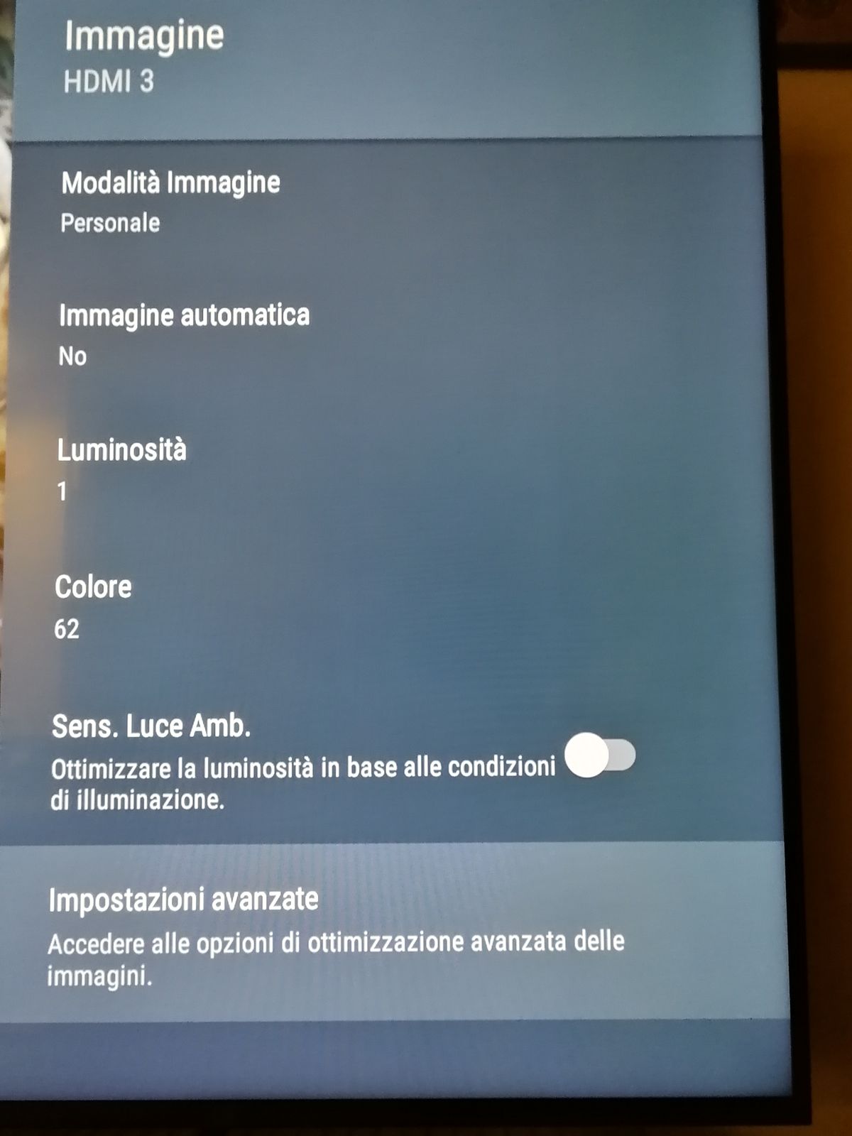

Ciao, possiedo un Sony TV KD-65X8509C 65" e uso guardare in miei filmato in UHD fatti da me con Nvidia Shield TV. Non riesco ad aggiustare i colori nel modo giusto e personale. Faccio editing video da una vita e ultimamente faccio video solo in UHD guardandoli con Kodi.
Quando uso Nvidia Shield TV e sto vedendo un video con Kodi, poi prendo il telecomando della TV per settare la Luminosità e i colori, ho un problema. Seppur se io metto il cursore della Luminosità a 1, vedo immagini molto luminore, troppo. Poi se metto a 0, le vedo troppo luminose ugualmente. Forse dovrei mettere -4 o -5 per avere la giusta luminosità. Perchè mi succede questo?
Purtroppo non ho molta esperienza in merito, infatti riesco a vedere solo schifezze con l'hardware che ho con Kodi.
Qualcuno mi può dare una mano per poter settare i colori del TV con Nvidia Shield TV?

Scusa @GiorgioM. , non hai un lettore bluray da collegare alla stessa hdmi che usi per la shield? In questo potresti verificare se il problema magari è qualche impostazione della shield visto che su usb i tuoi video vengono riprodotti fedelmente anche se a scatti.

Se non me lo sono perso nella Discussione, perché non provi anche un altro lettore Video nella Shield? Magari non sono le Impostazioni Video tra Shield e TV ma Kodi sulla Shield.
È giusto un suggerimento.

Però si sta cercando di "aiutarti" nella soluzione al problema Colore, la catalogazione d'accordo ma ci si può pensare dopo, quantomeno le prove le puoi fare.
