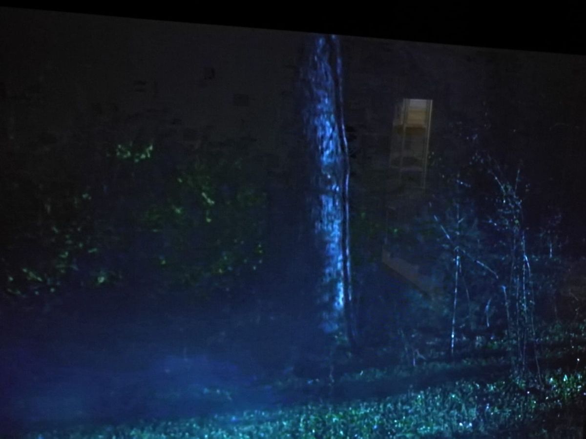

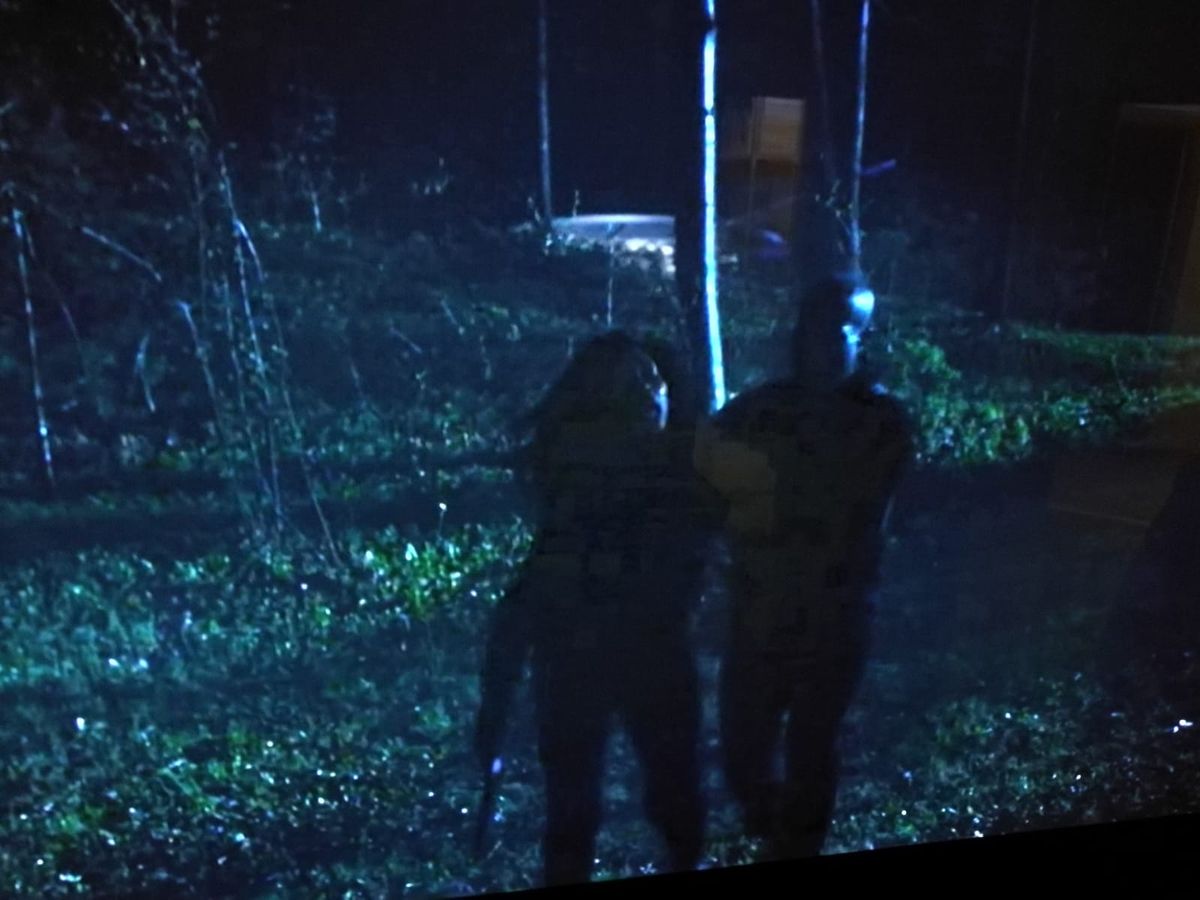

Ho fatto la prova.
Ho collegato Sky Q alla porta HDMI 3 ma il problema sembra persistere.
Posto delle foto per cercare di rendere l'idea... sono di un film in 4K presente on demand su Sky Q (Proud Mary)WhatsApp Image 2018-12-18 at 18.08.22(1).jpeg
A questo punto mi sorge anche il dubbio che il tecnico Sky non abbia impostato correttamente il Decoder...
