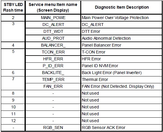

Buonasera a tutti.
Da generazione estimatore del marchio Sony, sono possessore di un KDL40X3500 ma purtroppo
da ieri sera il mio televisore si é spento all'improvviso e dopo svariati tentativi di cambio cavi, staccare e riattaccare l'alimentazione ecc. non ne ha voluto più sapere...
unico messaggio 5 lampeggi dal led rosso che si ripetono ciclicamente.
Leggendo sul forum ho avuto la conferma che dovrò portarlo in assistenza, ma sapere il significato dei 5 lampeggi? Mi aspettavo che sul libretto di istruzioni,dove c'è la sezione dedicata ai problemi, ci fosse la spiegazione di eventuali lampeggi...

Non è un'informazione di utilità per l'utente si trova solo nei manualei di servizio. Per TV dell'età del tuo (2007 almeno?) non ne ho trovati, ma l'info è piuttosto consistente nei vari modelli successivi. Questa è la più vecchia riferita ai modelli EX500 del 2010.... presumo un problema al pannello purtroppo

dubito che se anche il deposito possa essere la causa il problema si presenti dopo sei mesi.  il problema con l'elettronica è che non conviene neanche più portarlo a fare un preventivo... se invece sei capace da solo magari non è il pannello ma la scheda tcon che potresti sostituire... ma dai sintomi sembra proprio il pannello
