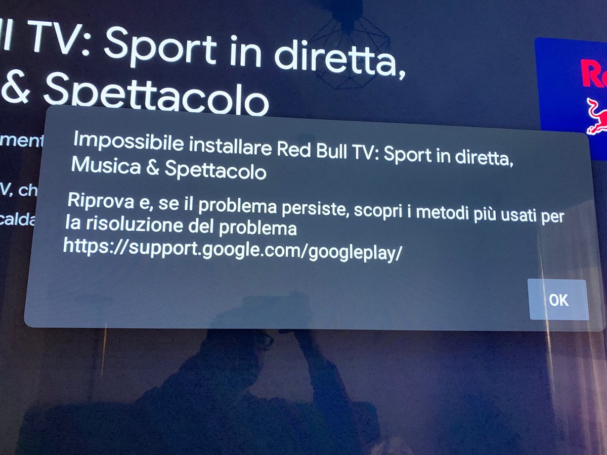

da qualche giorno non riesc o piu ad installare app e aggiornamenti sul mio tv sony bravia..
ho gia pulito cache e cancellato dati ma nulla..qualcuno ha lo stesso problema?
allego foto dell'errore sotto...

Un riavvio di Android TV?
Un riavvio del Router?
Potrebbero anche essere problemi di rete, anche se altri "funziona e naviga".
Un ripristino delle Impostazioni di fabbrica?
TV aggiornato? (Dopo l'aggiornamento e6 suggerito comunque un ripristino delle Impostazioni di fabbrica).

proverò magari a fare un ripristino anche se lo feci 1 mesetto fa per un problema di rete che non mi trovava la connessione..
grazie!!
Verifica se è la rete collegando il TV ad una creata da uno Smartphone...
Controlla anche l'ora nel TV.
