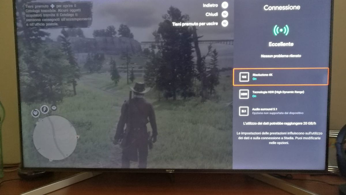

difficile darti aiuto senza poter vedere almeno un'immagine.
Cosa non va precisamente nell'immagine? sfocata, poco definita, troppo definita?
L'app comunque viene sviluppata dal produttore, i TV in cui l'app non da problemi sono Android TV?
Potrebbe trattarsi benissimo di un problema dell'app...
Non trascuriamo neanche la velocita di connessione, anche quella può influire sull'esperienza di gioco, ma non ci dici la velocità reale della tua linea.
comunque se almeno posti un'immagine che ci permetta di identificare il problema cercheremo di darti aiuto.

Ciao,
ho allegato l'immagine dove si può vedere che la connessione è eccellente, comunque ho una connessione rame/fibra da 30mb. Il problema sta nella scattosità delle immagini in movimento (in gergo laggare).
Il televisore è kd-49xf9005 un android TV aggiornato la scorsa settimana ad android 9 e i televisori di altre marche che non hanno problemi sono android tv.
Tenete presente che sulla stessa rete, collegata allo stesso televisore, la Chromecast uhd fa girare stadia in maniera perfetta.

ho trovato una "soluzione provvisoria" qui : https://www.reddit.com/r/Stadia/comments/o71cul/sony_bravia_owners_there_is_a_workaround_to_get/
Testata da me, funzionante.
Credo che a questo punto, sia solo un problema di software da sistemare.
