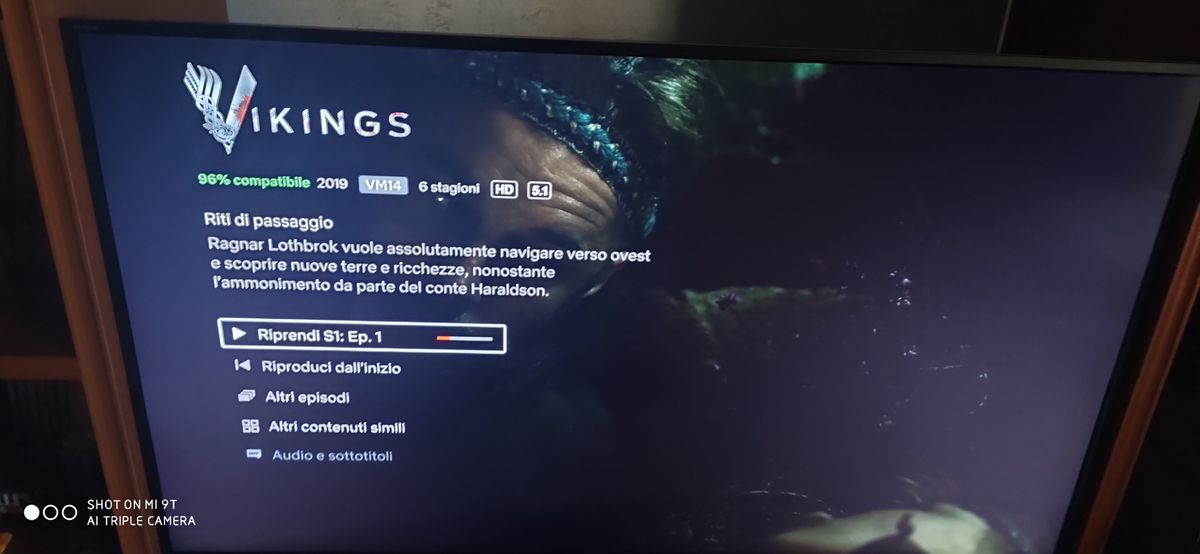

Mi avevi dato una speranza, ho inserito perenne il cavo cuffia, e mi son detto; ok forse trovato il problema, accendo il tutto, stacco eeeee, nada de nada, provo a rifare tutte le operazioni, ma nulla, addirittura con Prime anche cambiando l'impostazione da DD+ a DD o viceversa (per gli ingressi) sono in DD, ma con NF e Disney non ne vuole sapere. 😢

Ma prima di uscire di casa per recarmi al lavoro mi son detto: fammi riprovare va.
Stacco di nuovo il jack delle cuffie, accendo la TV, l'HT imposto sistema audio tramite Action Menù, il resto tutto come prima eeeeeeeee guarda un po'.
Ma voglio stare con i piedi in terra.
Almeno vado al lavoro un pochino più felice.
Certo basta un niente eh un semplice jack😱
