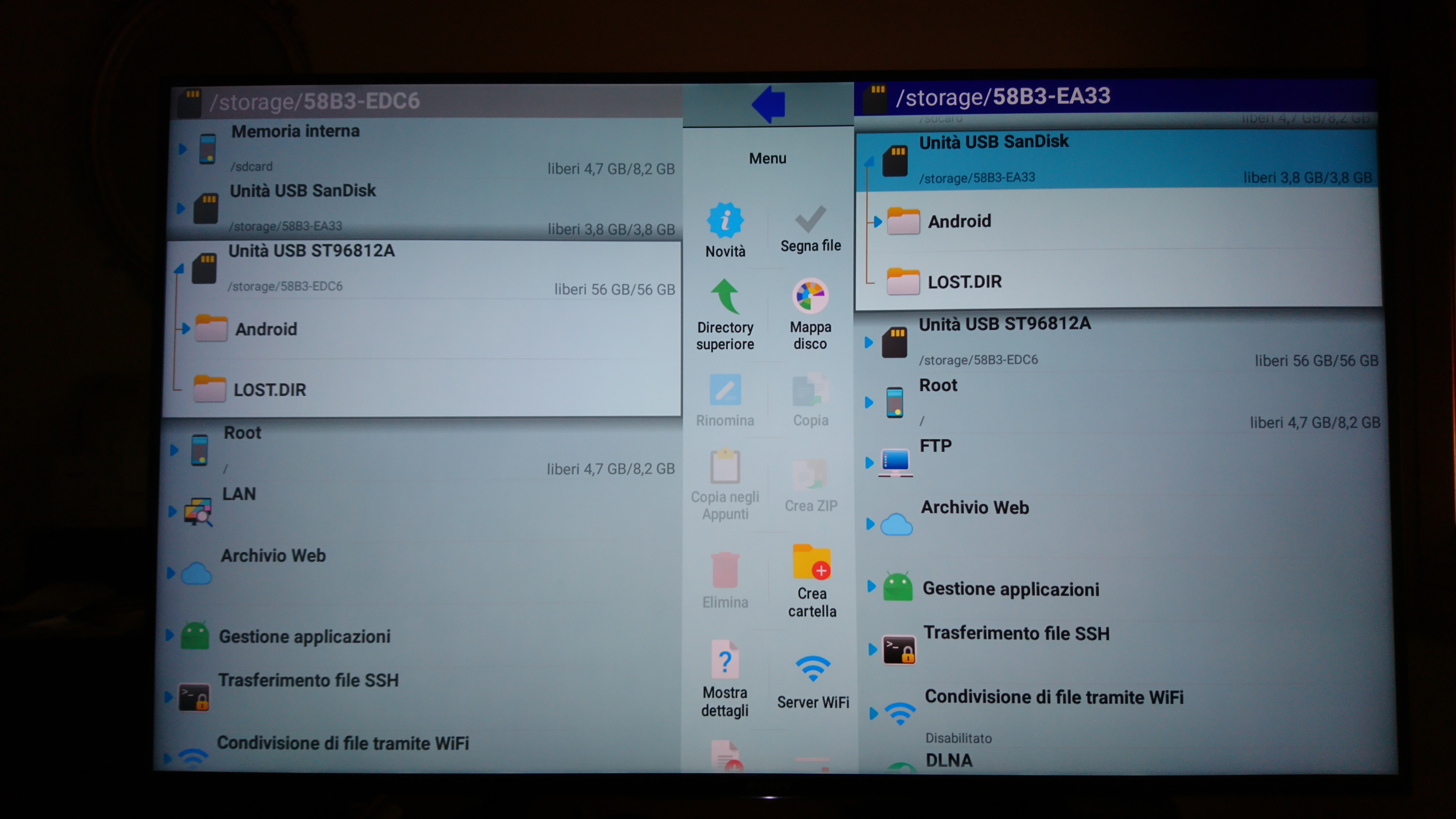

Comunque io qui ci esco pazzo. Ho trovato una vecchia chiavetta da 4GB, l'ho formattata come MBR/extended FAT, e adesso la TV me la riconosce? La chiavetta si, i dischi no? :question:
PS: adesso ho riformattato un disco come exFAT e me lo legge! Io qui ci esco pazzo.
