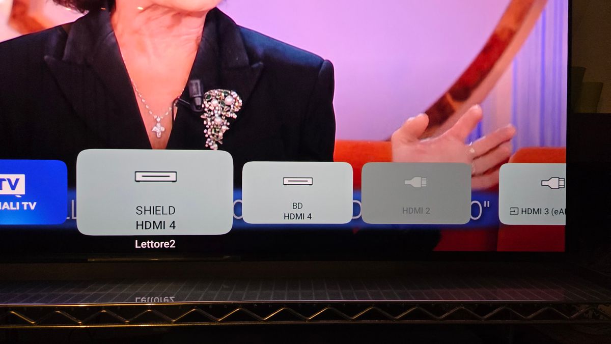

1) Ho Shield TV e quando apro Kodi perchè voglio vedere un video in un hardisk, noto che spesso si blocca quando con il telecomando cerco di andare nelle varie voci dell'interfaccia e sono costretto a spegnere la TV e riavviarla. Quando apro Shield TV ho notato che nell'ingresso HDMI 4 c'è sia il BD che Shield TV. Quindi dovrei spostare nel Settings o l'uno o l'altro. In altre parole dovrei metterne uno su HDMI2 e l'altro su lasciarlo dove si trova. Puoi gentilmente dirmi come si fa? Non ci riesco.

Allego 2 foto.

Ciao, scusa se vado al di fuori dell'oggetto del post, ho notato di sfuggita che hai posizionato i dispositivi su un ripiano con grate in acciaio, ti consiglio di fare attenzione alla stabilità, oltre al fatto che preferibilmente è meglio non poggiare dei dispositivi elettronici su un materiale che può dare problemi vari (interferenze, elettricità statica, etc) a meno che sia un mobile dedicato e pensato per i prodotti di elettronica
Hai fatto bene a ricordarmelo. Comunque sono tanti anni che ho quella grata in acciaio e non ricordo se fosse deìdicata proprio alla TV. Comunque mai mi ha dato problemi.
Icarius
Ah ok, credevo che fosse una postazione temporanea per fare le prove di collegamento 👍
