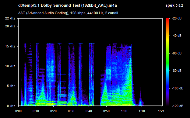

@michele80.b  non funziona perché l'app interviene sopra alle scelte che hai fatto sul sistema operativo. Di fatto la mia era una domanda retorica in quanto solo kodi (e qualche altro media player) ha l'opzione "passthrough" sulla app stessa. Per quanto riguarda youtube mi puoi linkare qualeche video che tu pensi dovrebbe sentirsi in 5.1?

questo è il link di youtube: https://www.youtube.com/watch?v=PqVCPE8_ntE
Lo senti in stereo in quanto è stereo! Come vedi ho scaricato il video e dopo aver estratto l'audio con spek ho controllato l'analisi di spettro. Come ti aveva già detto @rooobb  molti contenuti su youtube sono "finti".
Puoi tranquillamente fare anche tu le analisi, devi solo scaricare spek qui (gratuito):
http://spek.cc/
