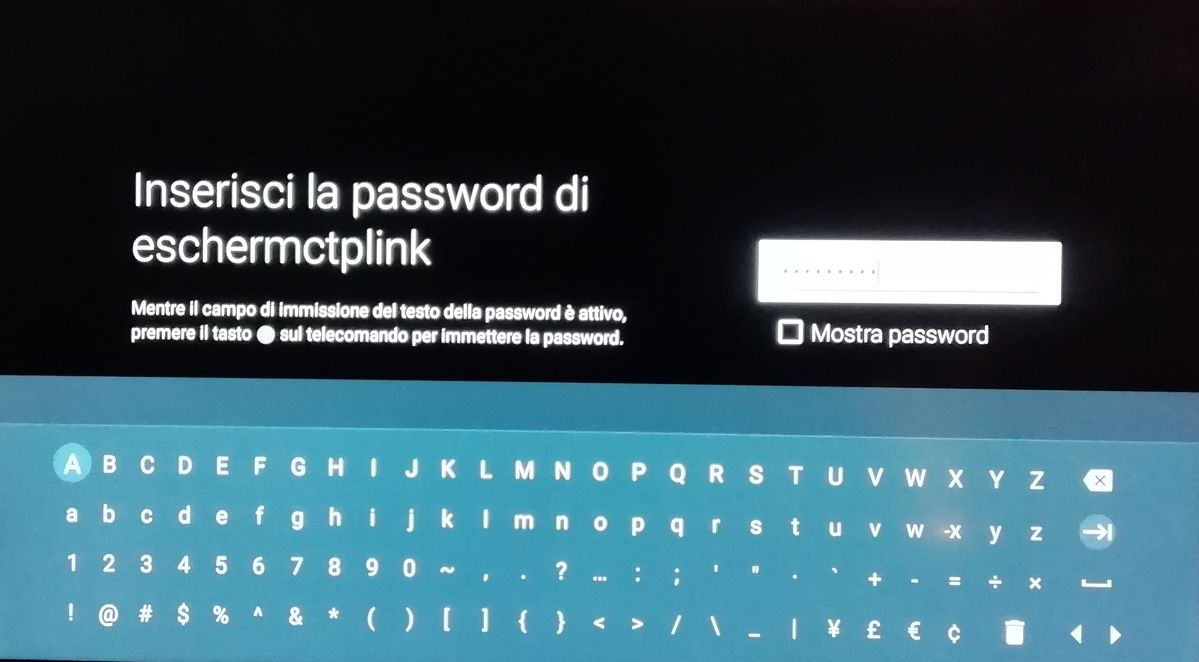

eschermc
Fatto anche io aggiornamento via usb poco fa e primo problema.
Mi chiede la password della rete wifi, gliela metto ma non prosegue oltre.
O mi sono rinco o non trovo un tasto enter da nessuna parte.
