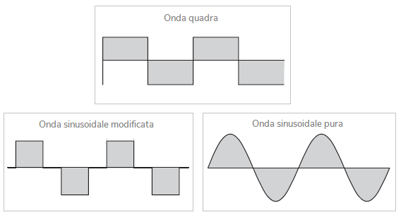

Flamerone
@fiugiu guarda ho preso la prima ricerca di google
https://www.fotovoltaico-lowcost.com/inverter-a-onda-sinusoidale-pura-modificata-e-onda-quadra-le-di...
Anche comunemente detta onda quadra modificata come avevo già scritto. Ma alcuni la vogliono sentire come onda sinusoidale modificata. Vedi un pò tu adesso!!!
fiugiu
@Flamerone prendo atto che non l'hai inventato tu sto nome, chiedo scusa, non sapevo la chiamassero così ma è un po' fuorviante a mio parere.
Una scalinata come quella raffigurata dubito che venga utilizzata da qualche costruttore, la forma d'onda sotto è più affine alla realtà:
Un'onda quadra di cui si varia il duty cycle per regolarne il valore efficace al calare della tensione di batteria.
Detto questo e chiudendo l'OT torno a dire, come avevo detto anche nell'altro post, che non capisco bene l'utilità di alimentare una TV con un UPS, a meno che non sia assolutamente necessario non perdersi il proprio programma preferito.
Ribadisco che secondo me il problema riscontrato potrebbe essere dovuto al fatto che l'alimentatore della TV non "digerisce" di essere alimentato con un'onda quadra o "sinusoidale modificata" (mi viene la pelle d'oca a scriverlo sto nome) perchè magari dotato di PFC.
In seconda analisi potrebbe esserci anche un problema dovuto al disturbo in HF generato dal UPS, dal circuito di boost della tensione di batteria in particolare (non dall'inverter che lavora a bassa frequenza non essendo ad onda sinusoidale) ma dovrebbe essere filtrato dai filtri d'uscita del UPS.
