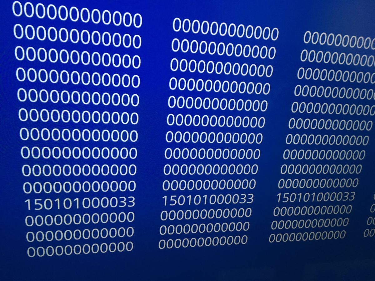

Marcos l’ho accesa adesso .. il service menu mi da il seguente errore Backlight:allego la foto

L'errore e' della retroilluminazione, non necessariamente deve venire dai LED, potrebbe essere anche l'inverter dei led....ma se nel tuo caso ti hanno gia' detto che ci sono led bruciati allora la diagnosi gia' ce l'hai.
Purtroppo non so esattamente quali LED monta il tuo pannello e quali si siano esattamente bruciati, comunque per una "striscia" in genere non si superano i 100 Euro....poi se sei stato sfortunato e si sono bruciati led a random in varie parti del pannello.....anche se sembra difficile.
Comunque a prescindere il prezzo sara' caricato sicuramente di un bel po' di manodopera, pure giusta in questi casi.
Diciamo che tu sei un passo avanti con la diagnosi gia' fatta...anche se sono dell'idea che bisogna "vedere" per avere il quadro completo e rendersi conto come muoversi, mettiamo il caso che i tre singoli led sono "sparsi"...potresti metterli anche in corto ed escluderli (soluzione che a me non piace, preferisco sempre sostituire tutto, ma ho visto tv che continuano a funzionare per un bel po' con questa soluzione), oppure vedere che e' una sola striscia che da problemi e in genere con un centiaio di euro te la postesti cavare.
Insomma....per la varieta' dei casi e delle parti utilizzate nei pannelli.....se non si vede quali led monta, quali sono bruciati e tutto il resto, preciso preciso non si puo' dire.
