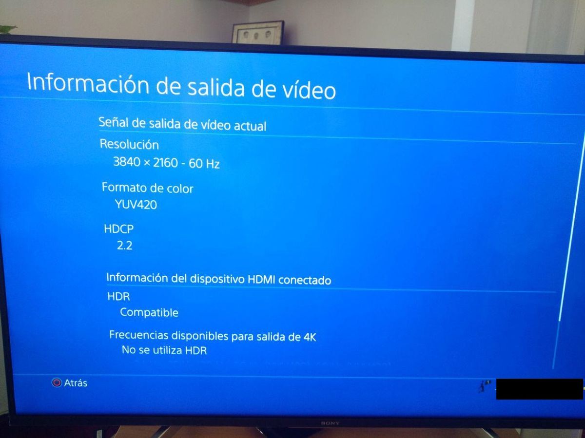

Cuando arranco un juego compatible con 4k(Assasins creed Odissey) me aparece lo siguiente:

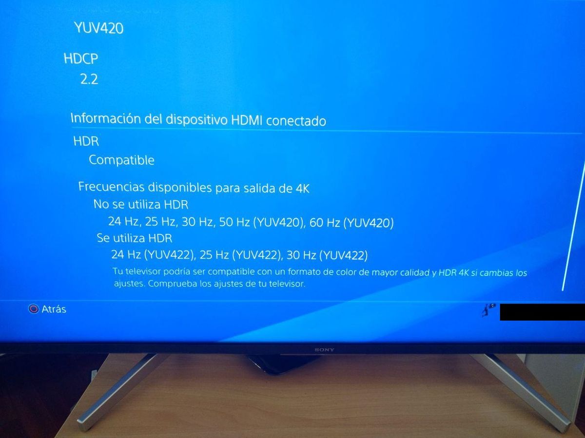

Si chequeo la información adicional de vídeo tengo:
Pese a ver tocado todos loas ajustes de TV, incluido activar en la TV el "Formato de señal HDMI 4kmejorado", esto no cambia.

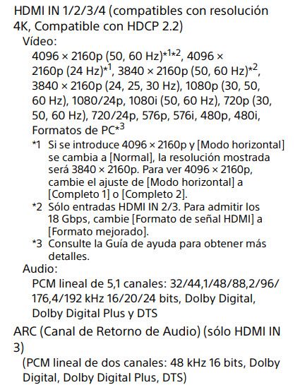

Solo las entradas HDMI 2 y 3 son adecuadas, ¿ha conectado la PS4 a una de estas dos?

Efectivamente @Marino.Manolo llevas razón.
En el momento que la he conectado a la 3 ya no he tenido nungún problema, arranca el juego sin saltar ese mensaje.

Es muy raro, tengo dos HDMI's conectados (en los dos casos, HDMI 2.0 de amazon).
En una tengo la Ps4Pro, en otro, un dispositivo de contenido digital, Movistar+ ( http://ver.movistarplus.es/?nv=2 ) esto funciona a 1080p, no 4k
Los puertos 1 y 4 de HDMI funcionan para video y audio para el Moviestar+. Pero en los 2 y 3 solo se ve video.
Los puertos 2 y 3 funcionan para video(4k) y audio de la Ps4Pro. Pero en el 1 y 4 solo se ve video y audio sin resolución 4k.
No entiendo por qué esto es así, pensaba que en los 4 puertos debería de poder funcionar resolución de 4k y audio, independientemente de lo que le conectara.
