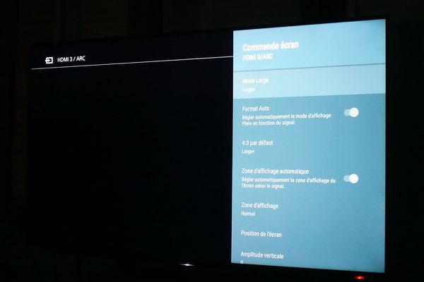

Bonjour,
vous devriez trouver votre bonheur ici (tout du moins pour les HDMI)
paramètres => affichage => commande écran

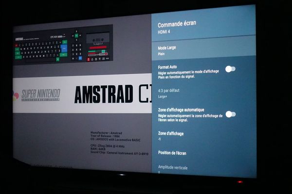

chez moi ca fonctionne.
lorsque j'ai une source allumée
si je bascule sur une source hdmi éteinte, en effet la fonction et grisée
Meme si la deuxième photo ne montre pas trop que c'est grisé, on peut noter que les réglages sont bien différents entre les 2 sources.
