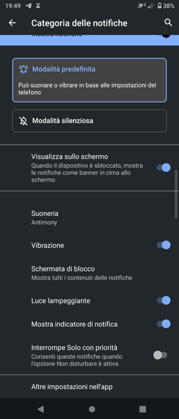

Icarius
A me compare la notifica, come puoi vedere dallo screen, è attivata, anche se utilizzo una cover con finestra, non so se anche tu ne utilizzi una

Segnalo che dopo aggiornamento ad Android12 ed aver disinstallato e poi reinstallato WA, finalmente le notiche sulla schermata di blocco sono visibili!
