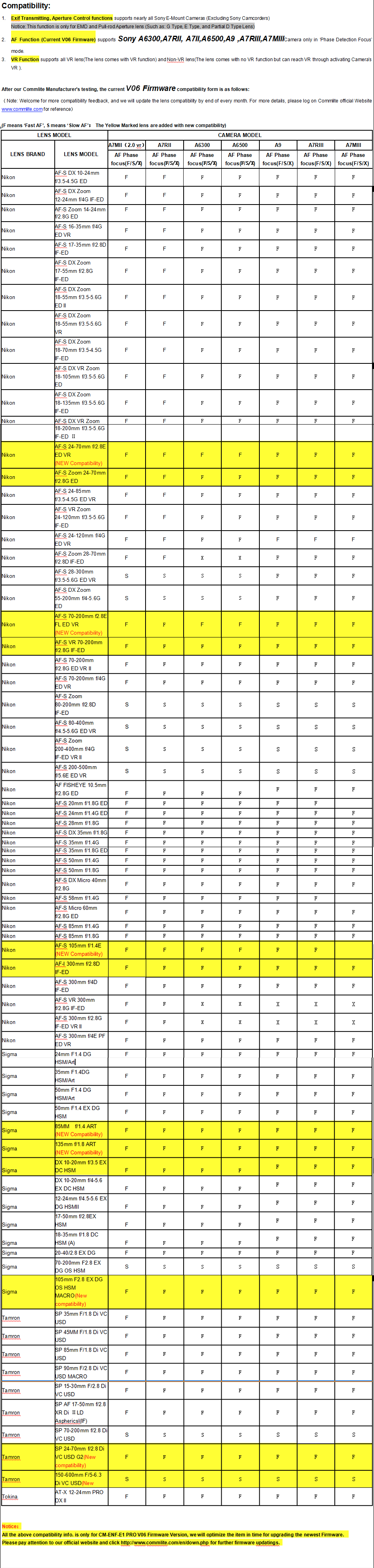

Sono riuscito a ricomporre la tabella delle compatibilità del sito ufficiale 💪

Al link trovi la Tabella che credo sia la più recente, quando prima lo era ora manca la compatibilità con il tuo Tokina, niente A6600:
https://m.it.aliexpress.com/item/32966847338.html

Il riferimento ufficiale è questo https://www.commlite.com/product/35.html
Sito in puro stile cinese, spesso inadeguato alla quantità di accessi richiesti.
Anche se ci si riesce, la pagina non aiuta un gran ché, questo è tutto quello che si riesce a vedere:
[EDIT] ho recuperato l'intera tabella, vedi sotto [/EDIT]
Importante da tenere presente: la compatibilità è stata stilata al momento della pubblicazione dell'ultimo aggiornamento firmware, e di fatto comprendeva tutte le fotocamere più recenti di casa Sony così come le lenti più recenti di casa Nikkor.
