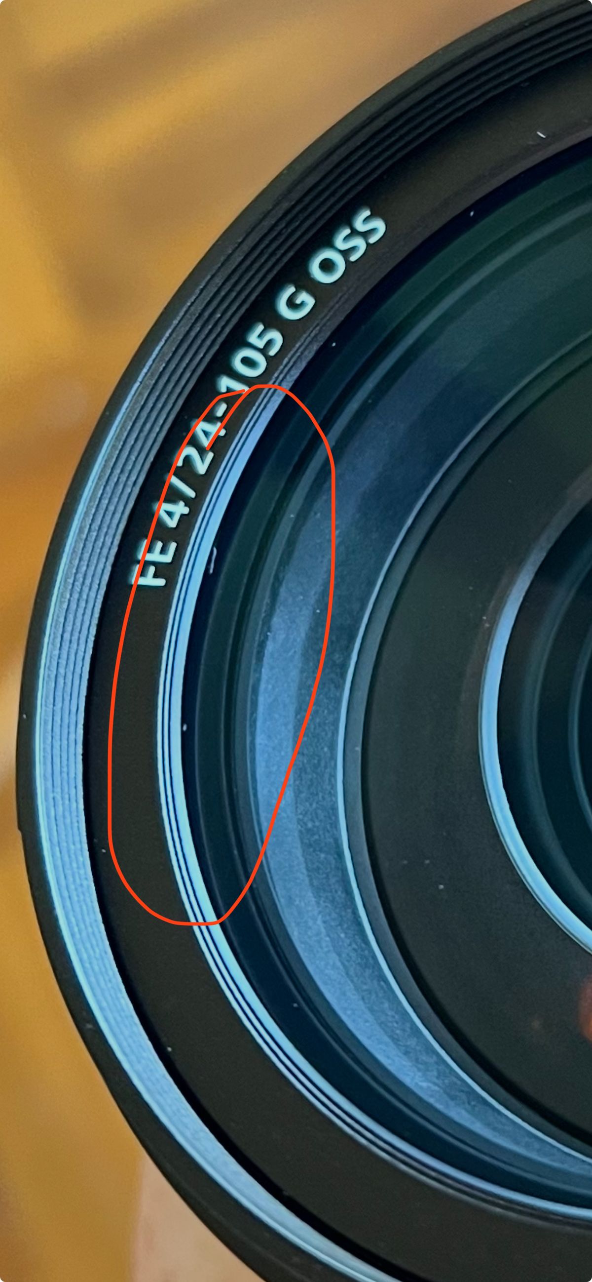

Ciao community,
durante un lavoro ad un matrimonio il mio obiettivo 24-105 mm G si è scontrato con un faretto e lo scontro ha segnato la lente come vi allego in foto. Il segno sembra una riga, ma mi sembra abbastanza bianca quindi ben segnata. Siccome è un obiettivo nuovo appena comprato, vorrei capire se posso farlo riparare, se si può far sostituire la lente antigraffio, se di questo parliamo. E soprattutto se dell'assistenza mi posso fidare? Lo ridanno come nuovo?
Non mi è mai successa una cosa così e non saprei davvero come muovermi. Grazie mille. IMG_6517.jpg

Vista l’entità del graffio io la terrei così. Controlla bene piuttosto che tutto il resto sia in ordine e non si sia sconquassato con la botta: piano di fuoco parallelo alla camera, vignettatura uniforme ai 4 angoli lungo tutta l’escursione focale, ghiere fluide, autofocus e stabilizzatore, ecc
In caso la volessi sistemare, io la manderei a Verona

Grazie per il suggerimento. Faccio un controllo generale.
