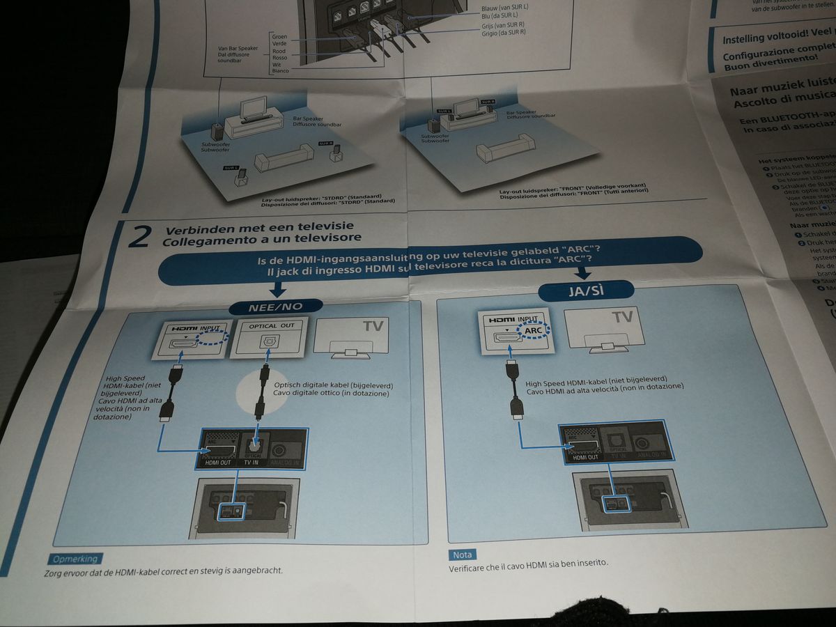

toffac92
queste sono le connessioniqueste sono le connessioniecco i collegamentiecco i collegamenti

rooobb
Il tuo è sicuramente un problema di collegamento. Se colleghi il sistema al tv via hdmi arc e colleghi il lettore al sistema audio invece che alla tv (Che non citi è che influisce sull'elaborazione audio) sicuramente il tutto funziona
