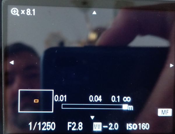

Già che ci siamo,stavo leggendo della distanza iperfocale(allego immagine del libro),ci ho capito qualcosa e cercato un app x il calcolo,ma,con la MF manuale ho qualche problema in quanto sull'obiettivo nn ho la scala graduata,ma,in display(altra immagine)mi appare cmq una scala,forse potrei prenderla di riferimento?
Nn ho ancora provato

Si, per l’iperfocale va bene usare la barra digitale, oppure a “occhiometro”: se il caalcolo ti dice di mettere il piano focale a 2 metri punti un oggetto a 2m e fai agganciare all’AF

La scala digitale,come si legge?
Mi spiego,parte da sx con 0.01 e,finisce a dx con 0.1infinito,come mi regolo a tradurla in metri?

L'iperfocale sulla tua hx400v probabilmente cel'hai costantemente quando sei in grandangolare.
La scala delle distanze è in metri. Quindi
 - 0.01m = 10cm
 - 0.10m = 100cm
 - infinito = tanti tanti cm :slight_smile:
Se aumenti la lunghezza dell'ottica sicuramente la scala cambia e avrai un posizionamento più preciso
