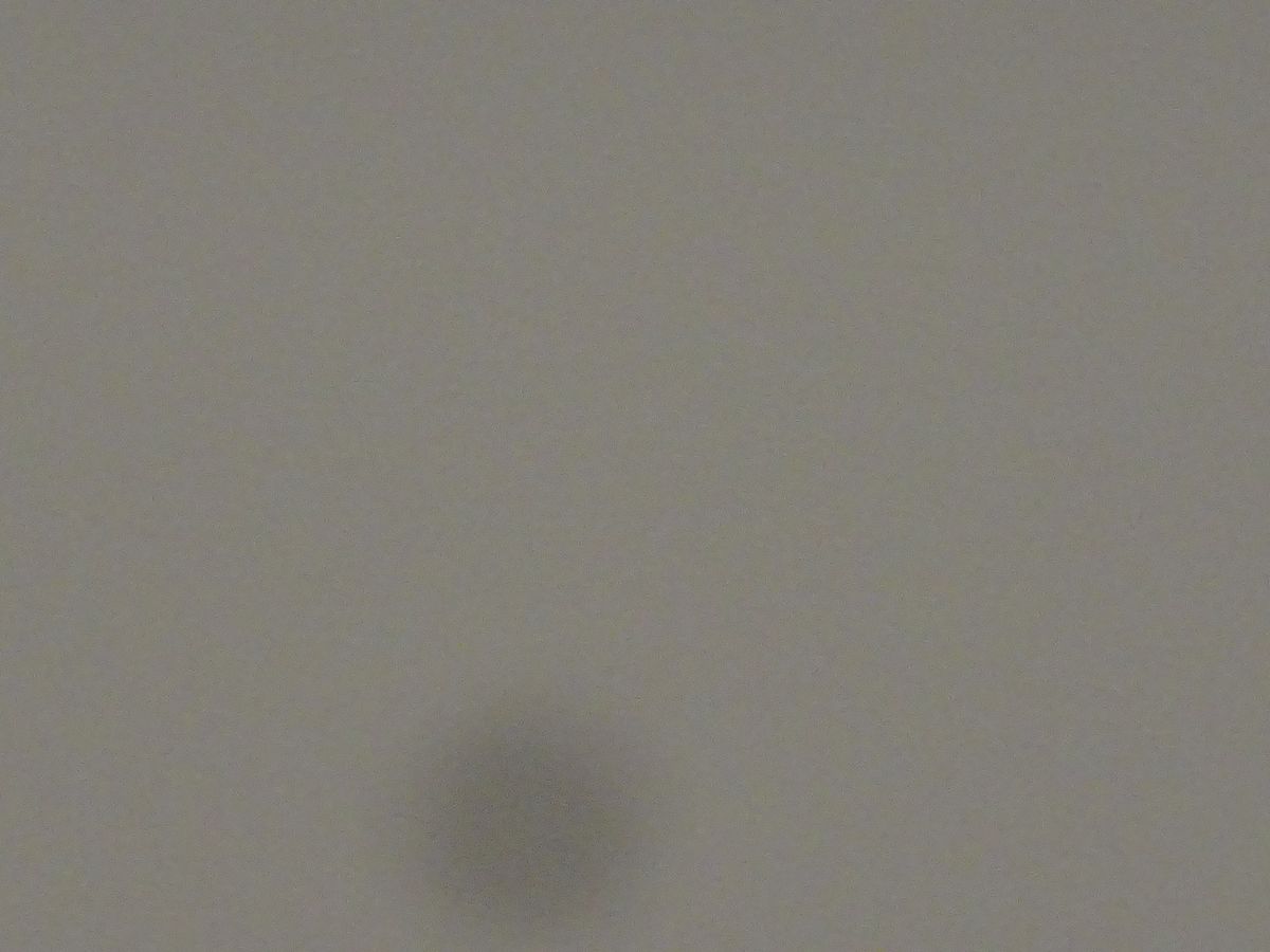

Salve a tutti, ho bisogno di un consiglio : provando a scattare una foto ho notato una macchia al centro dell'obbietivo della mia Sony Cybershot DSC-HX60V
Speravo si trattasse di un problema dell'esterno dell'obbiettivo, ma anche dopo una accurata pulizia la situazione non è migliorata. Riguardando le vecchie foto, ho notato che in quelle di due settimane fa non c'era, mentre una settimana fa si. Nel frattempo sono sicura che la fotocamera non ha preso colpi.
Per capire meglio quale è il problema, questa è una foto scattata, verso uno sfondo bianco, senza zoom
Questa è una foto scattata con lo zoon a 30x

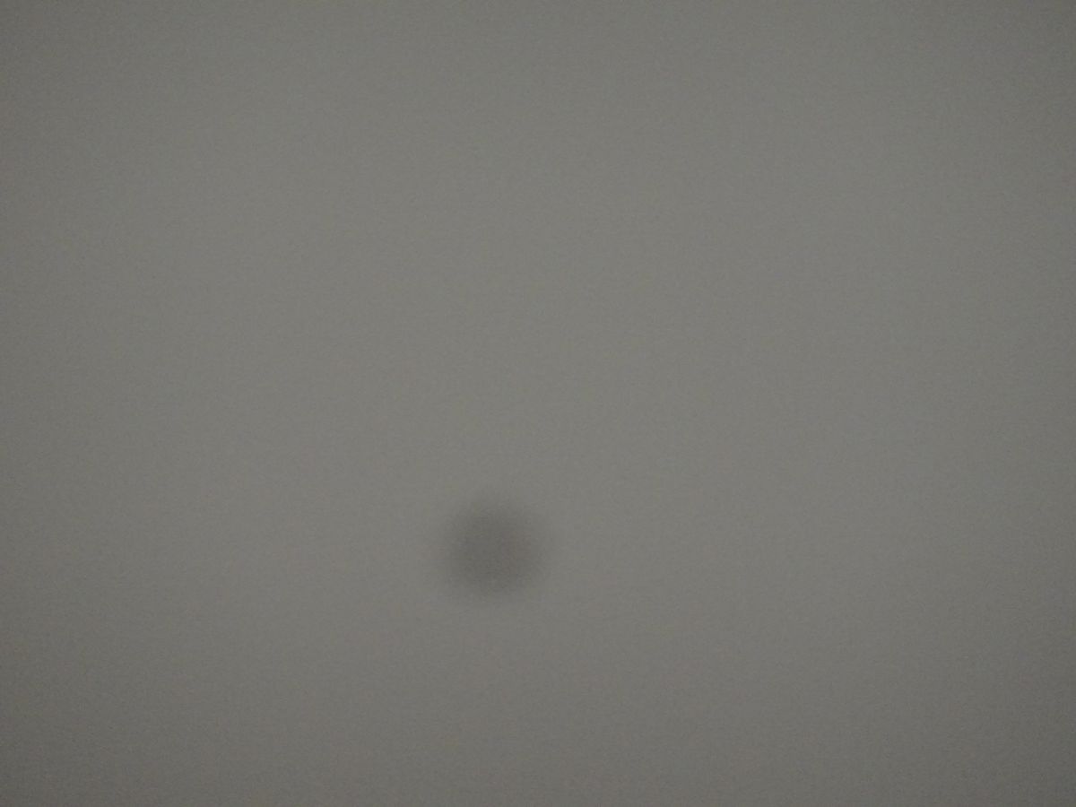

Infine questa con lo zoom 60x (30x ottico + 30x digitale)

Rispondere a cos’è è piuttosto semplice: un granello di polvere sul sensore.
Come toglierlo è più ardita.
la risposta corretta è “presso un centro assistenza”.
Se si ritiene che non ne valga la pena, il rimedio casalingo più comune è (disclaimer: “io non lo consiglio”).. l’aspirapolvere..
Se googli “clean cybershot sensor” (disclaimer: “io non lo consiglio”) troverai anche diversi video, a cui aggiungerei alcune note:
- se usi una potenza poco oltre che “delicata” è difficile mantenere il controllo, e si danneggiano parti interne
- puoi appoggiarti sul corpo della fotocamera, ma MAI sull’ottica, soprattutto quando estratta: piccoli sforzi sulle parti mobili possono danneggiare irrimediabilmente la fotocamera
- la tecnica consente di spostare la polvere. Più difficile è estrarla completamente. Quindi dopo un po’ ritorna
- nello spostare la polvere interna può capitare anche che su sensore aumenti la quantità
