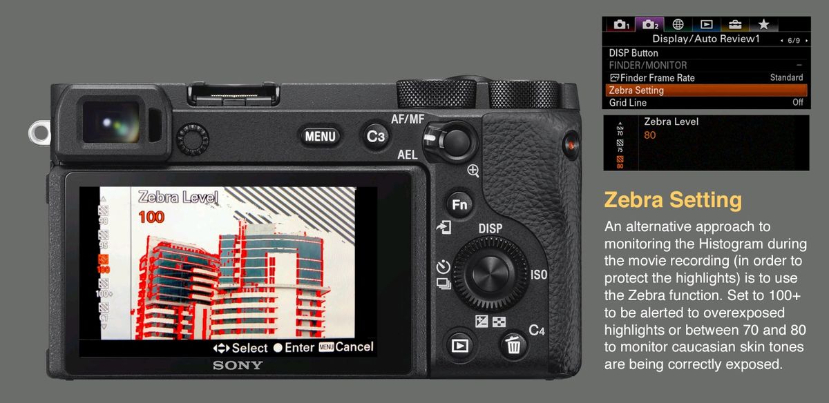

Prediligo esporre a destra, scatto in RAW, pur facendo attenzione a non sovraesporre eccessivamente, a volte mi ritrovo con delle zone bruciate. Pensavo di utilizzare il modo zebrato, che dovrebbe essere più preciso e comodo rispetto alle clip segnalate dall'istogramma, ho fatto degli esperimenti ma non mi sono trovato bene, probabilmente ho impostato in modo errato gli IRE, gradirei consigli su come impostare al meglio questa funzione.
Sul manuale Sony non ci sono spiegazioni esaustive, ho visto che c'è anche la possibilità di due personalizzazioni ma non mi è chiaro come impostarle.

In cosa non ti sei trovato bene?
Io la uso con le solite impostazioni (livello al 100%) da un paio di generazioni di A7, e non mi sono posto troppe domande sulle ultime personalizzazioni possibili, ma di per sé funziona (anzi, anche al 100% è comunque un po' cautelativo).
Grazie per la velocissima risposta, avevo fatto dei test con varie impostazioni, a volte avevo problemi di sovraesposizione a volte di sottoesposizione, mi chiedevo se c'era un'impostazione standard che poteva proteggere dalle clip delle alteluci.
Seguirò il tuo consiglio impostando il 100%. Posso usarlo con qualunque modo di misurazione dell'esposizione tipo Multipla, Centro, Spot o è meglio usarne uno in particolare?

Mi pare di capire che ritratti a parte, 100 sia l'impostazione più adatta.
Il modo di usare l'esposimetro è a gusto tuo.
Lo ZEBRA serve quando si valuta l'esposizione globale dal mirino (o il display), come arrivi a quel punto dipende dal tuo modo di lavorare.
Con la zebra valuti quali aree sovraesposte sono interessate e se sono o meno da salvare secondo quello che hai da fare.
