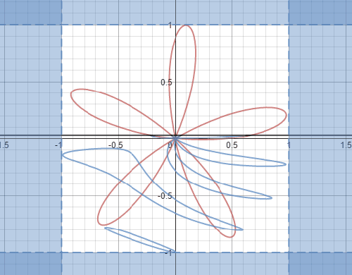

Puoi anche caricare delle immagini ma direi che non ce n'è bisogno, ciò che avviene è quanto si evince dall'immagine:
Chiaramente l'utilizzo di una modalità silenziosa non ti obbliga a fotografare soggetti in rapidissimo movimento, quindi resta utile in altre circostanze.
