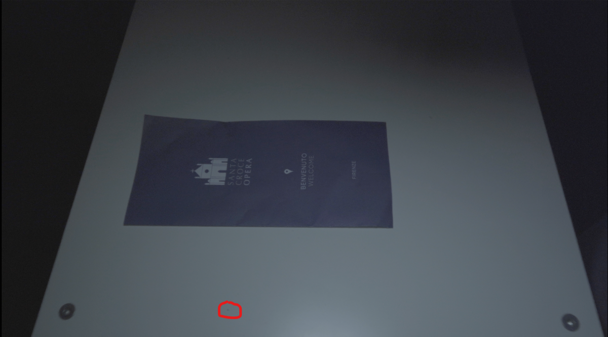

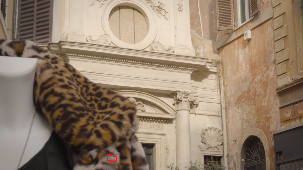

Di seguito due immagini, il "quadratino" è cerchiato in rosso. La prima è così come è stata catturata dalla macchina, la seconda con grading. Sembra quasi invisibile, ma c'è su tutte le inquadrature che ho ripreso, tranne quelle girate in modalità super 35.
Potete aiutarmi?

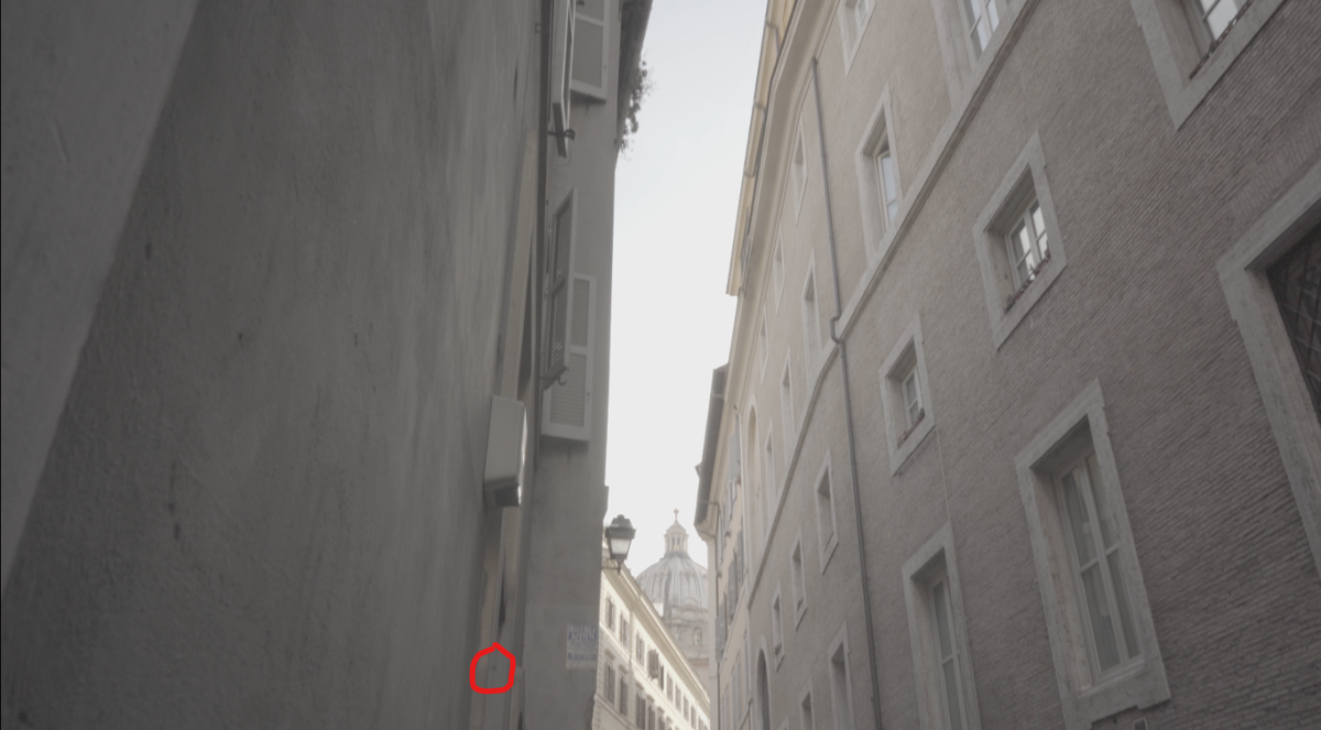

Carico due immagini di esempio. Il "quadratino" è cerchiato in rosso

A me sembra tanto dello sporco sul sensore.. hai provato ad usare le stesse identiche impostazioni di ripresa ma con diaframma tutto aperto? (Naturalmente serve abbassare le luci in altro modo per mantenere l’esposizione, ma un test in casa lo si può fare facilmente con un faretto dimmerabile)
davegrim
Sembra proprio dovuto ad un granello di sporco sul sensore ... lo dimostra il fatto che in Super35 non lo vedi essendo in una zona periferica che viene esclusa dal crop

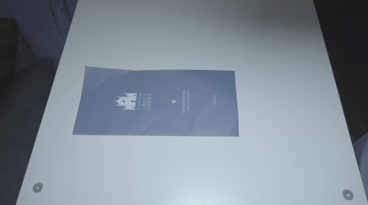

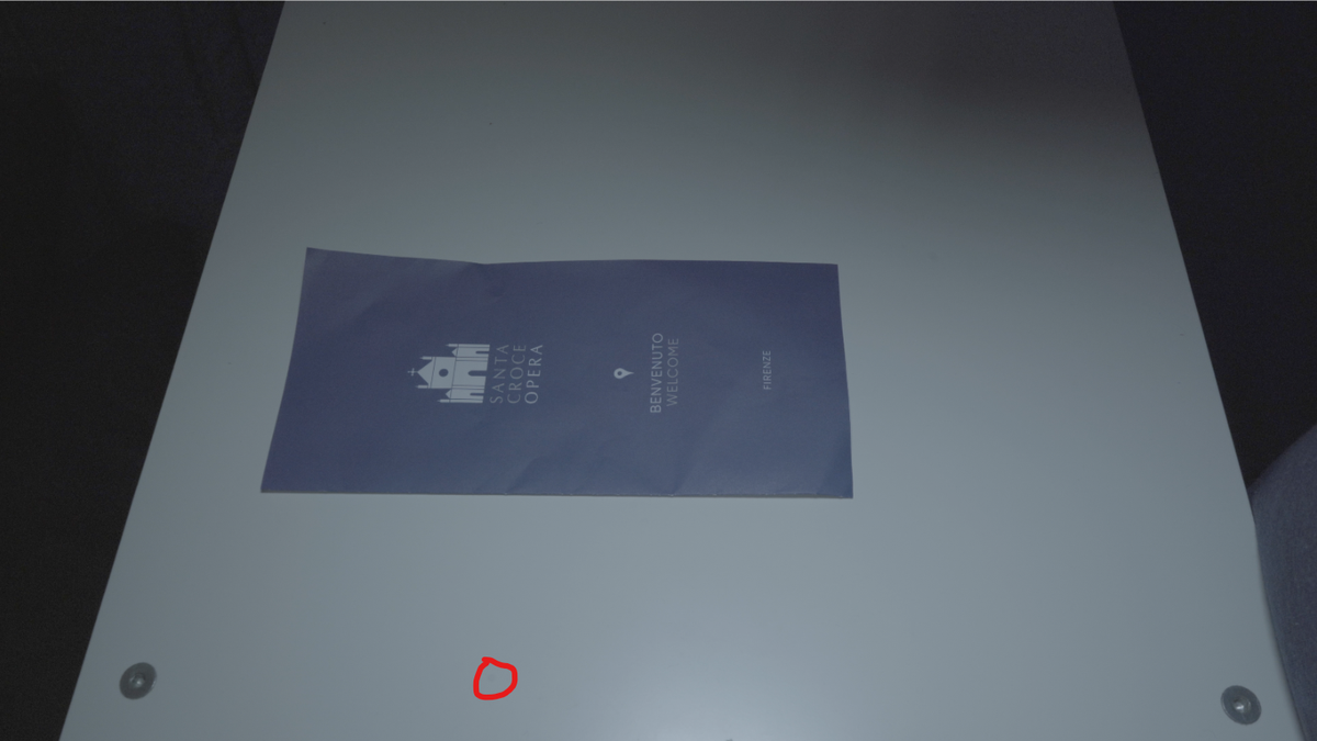

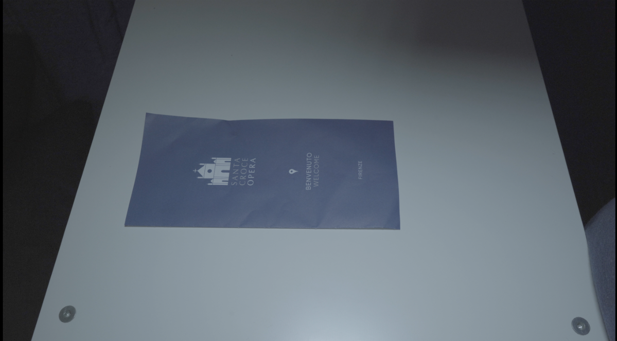

Ragazzi intanto grazie per le vostre risposte. Ho fatto altre prove che vi allego... a me sembra strano che ci sia dello sporco sul sensore, la macchina ha 6 giorni di vita ed è stata sempre in casa, tranne ieri.
Come vedete il "quadratino" malefico compare solo in caso di sottoesposizione
iso 800 e f/22 (sottoesposta)iso 800 e f/22 (sottoesposta)iso 800 e f/13 (leggermente sottoesposto)iso 800 e f/13 (leggermente sottoesposto)iso 800 e f/10 (esposizione corretta)iso 800 e f/10 (esposizione corretta)iso 800 e f/5.6 (sovraesposta)iso 800 e f/5.6 (sovraesposta)
