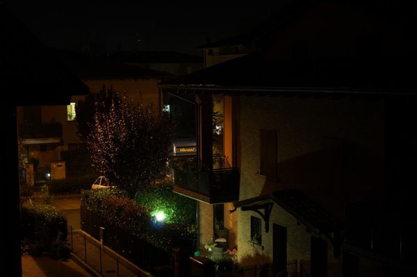

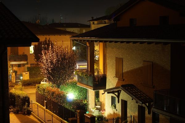

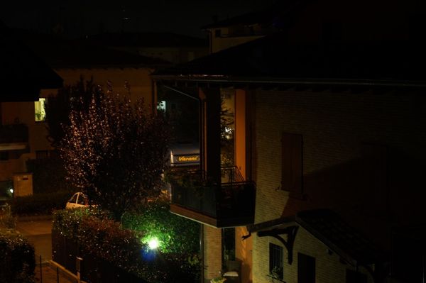

Ho fatto alcune prove,
macchina con impostazioni di default,
Ripresa manuale,esposizione multisegmento, awb automatico, ISO 400
e per l'obbiettivo minolta ho disattivato LENS COMPS.
Fidandomi dell'esposimetro
le foto 1 e 3 risultano sovraesposte,
ho notato che premendo parzialmente il pulsante di scatto,
l'indicatore dell'esposizione +0,00- scendeva a -2  e rilasciando il pulsante tornava a +0,00-
le foto 3 e 4 le ho esposte come indicava l'esposimetro premendo parzialmente il pulsante -2
e risultano piu' o meno esposte come vederle ad occhio nudo.
Il 50 F1,7 Minolta risulta sovraesporre rispetto al Sony 18-55
spero di aver descritto tutto.
1)Sony 18/55 a 50 mm---esp.8 sec. F5.6 Iso 400
2)Sony 18/55 a 50 mm---esp. 1.6 sec. F5.6 iso 400
3)Minolta 50 mm---esp.13 sec. F5.6 iso 400
4)Minolta 50mm---esp. 1,6 sec. F5.6 iso 400
