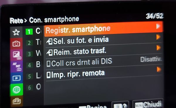

Buongiorno, non riesco a collegare la mia A7iv al pc con imaging edge. Non la vede. Leggo che bisogna prima disattivare il collegamento con smartphone,ma non trovo dove andare. Nel. Menu rete vedo colla smartphone ma li non c'è la possibilità di scegliere tra attiva e disattiva. Ho solo reg. Smartphone e altre impostazioni. Cosa sbaglio? Grazie

Sono riuscito a risolvere. Bisognava prima andare nel menu rete e trasf/remoto. Andare su controllo remoto da pc e disattivare. Poi scegliere mtd coll ctrl rem pc e selezionare usb(io avevo Direct WiFi e non potevo cambiare finché non disattivavo il controllo remoto da pc). Ora nel menu impostazioni usb posso scegliere anche conte. Remoto da pc.

Fatto ripristino non è cambiato niente a parte il fatto che se vado su registr. Smartphone ora mi dice di attivare il Bluetooth per fare l'associazione col il telefono. Nel. Menu impostazioni il controllo remoto da pc resta disattivato

Faccio riferimento proprio a quelle guide in cui si scrive sempre di disattivare il collegamento con lo smartphone prima del collegamento remoto pc. E dato che il collegamento remoto è sempre disabilitato e non selezionabile pensavo dipendesse da quello.
A questa schermata ci arrivi con il cavo USB connesso? Se si dovresti scollegarlo, cambiare impostazione, poi ricollegarlo.
