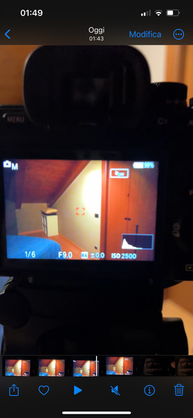

 questa è la schermata normale col diaframma con apertura impostata da me e esposizione valori 1/6 f9.0 iso 2500 esposimetro a 0.0
 Qui ho spento la fotocamera e riaccesa… i valori sono tutti identici f 9.0 ma il diaframma è completamente aperto infatti l’esposimetro mi segna +2.0.
per far tornare il diaframma a f9.0 devo per forza ruotare di uno scatto in avanti o indietro la ghiera del diaframma e immediatamente torna in posizione.
tutto questo ogni volta che riaccendo la fotocamera.
