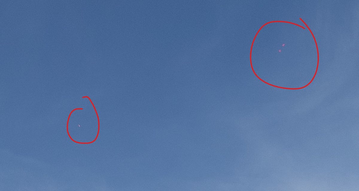

jewel31
E' possibile che si tratti di altro? o sono proprio dei pixel bruciati? 😢
Sinceramente anche solo con l'immagine che hai postato, vista a tutto schermo sembrano molto squadrate quelle macchie e di conseguenza sarei propenso a pensare ai Pixel.
Il Sensore è comunque pulito?
danardi78
Anche a me sembrano pixel bruciati, non tanto per la forma ma per il colore.
anche la A7iii fa una mappatura “soft” (passatemi il termine) di tutto il sensore.
Ogni volta che spegnendo la fotocamera senti l’otturatore che esegue uno scatto lungo in autonomia è la mappatura.
succede circa una volta a settimana.
Se vuoi “provocarlo” vai nelle impostazioni dell’orologio e manda avanti di un mese. Salva e spegni.
Poi riporti alla data corretta.
Non è detto che spariscano, perché l’autocalibrazione è più rivolta ai pixel “morti” o troppo rumorosi, questi sembrano proprio bruciati.
Ti è capitato di inquadrare laser (o quelli portachiave che vendono agli angoli delle strade o quelli delle luci degli eventi)? Perché è la causa più probabile delle bruciature (spesso sono proprio delle tracce di una serie di pixel in fila tipo scarabocchio).
Credo che a cambiare sensore con tutto il blocco otturatore sia una bella spesa, mi aspetterei tra le 500 e le 1000€
Se lo tieni così puoi coprire i punti facilmente in postproduzione. Vedrai che si evidenzieranno soprattutto nelle zone scure. Prova a fare uno scatto con il tappo chiuso, 100 iso, 1/60. Dovresti vederli tutti.
