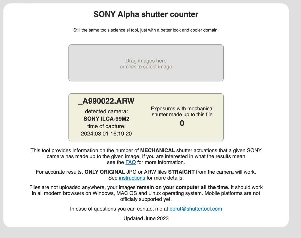

Buongiorno, non riesco a capire se la 99 II ha l'otturatore meccanico. Mi spiego: ieri ho provato a controllare il numero di scatti effettuati col software apposito e la risposte è stata 0 (come da foto allegata). Ne deduco che fino ad ora ho scattato con l'otturatore elettronico, che non mi dispiace, ma, volendo impostare l'otturatore meccanico come devo fare? P.S.: in una recensione ho letta che la fotocamera ha pure un otturatore meccanico non vorrei fosse una notizia errata! Grazie.Screenshot 2024-02-25 alle 14.39.36.png

Ho deselezionato la seconda tendina elettronica e ho fatto uno scatto di prova, ho scaricato il file nel software conta fotogrammi, ma il risultato è ilmedesimo!Screenshot 2024-03-01 alle 15.27.06.png
Hai prima trasferito la Foto al Computer oppure per caricarla hai raggiunto la Cartella dove si trova la Foto nella SD?
Ad Otturatore Elettronico disattivato non dovrebbe esserci altri nato Fotocamera, a parte problemi di compatibilità per l'età della Fotocamera stessa (anche se dichiarata compatibile, e lo è stata, più andiamo avanti...).
Prova anche ad usare un Browser diverso, oppure un Software che puoi scaricare o un altro Contatore Onlibe...
L'informazione che cerchi è comunque nei Dati Exif.
gitampo
Ho aperto la SD dal computer e scaricato il file direttamente sul software conta fotogrammi. Il file non è stato scaricato a computer, è rimasto nelle scheda.

Ho risolto, ho caricato l’url https://www.camerashuttercount.com/ e ha funzionato. Grazie.
Lo avevo trovato e stavo per scriverti di provarlo, ottimo...
gitampo
Si però il primo fotogramma (di cui ho inviato lo screenshot indica 10487 scatti, il fotogramma successivo ne indica 10491 come se avessi fatto 4 scatti successivi, ma ne ho fatto solo uno! Non molto affidabile.
