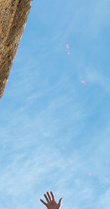

Ciao Ragazzi, mi sono apparse queste macchie nella zona centrale del sensore, qualcuno sa spiegarmi da cosa derivano e come posso "aggiustarle"? Mi appaiono sia in foto che in video
Grazie
Se utilizzi lo zoom le macchie restano visibili?
Se così non fosse probabilmente, anche se non te ne sarai accorto, forse l'ottica ha preso un colpo...

Ciao Manolo,
Le macchie restano visibili anche su altre ottiche, ho fatto il test con l'85, il 70 - 200 e un 24, e purtroppo sono sempre presenti

In questo caso se sei infortunato è solo il sensore ad essere sporco:
Come pulire il corpo, l'obiettivo e il sensore di immagine per fotocamere ILCE e NEX
https://www.sony.it/electronics/support/articles/00110439

mai viste macchie per sporco di colore magenta... più facile che sia una manciata di dead pixel.
Ciclicamente la macchina fa una compensazione automatica dei pixel "morti" (senti che allo spengimento fa uno scatto di otturatore di qualche secondo). Pare che mandando avanti l'orologio si anticipi questo ciclo, ma non ho mai provato. Se anche dopo la compensazione automatica rimangono temo che l'unica soluzione sia inviarla in riparazione
Buona fortuna, facci sapere

Comunque mi sembra un danno al sensore.
Niente purtroppo non ha funzionato, le macchie risultano sempre, ho fatto dei test, su nero pieno e su bianco pieno le macchie non sono presenti, su tutto il resto si.
La manderò in assistenza, grazie mille a tutti
