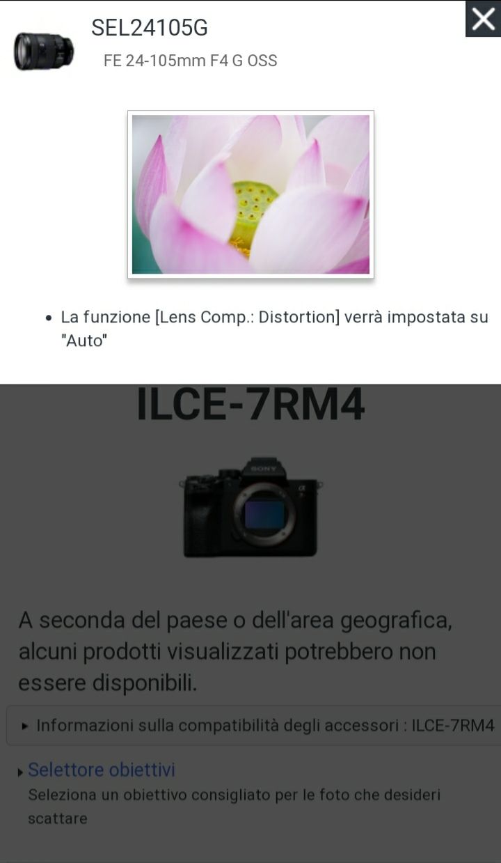

Non so immaginare perché non puoi accorgerti il difetto subito dopo lo scatto ma solo in post, ad ogni modo la prima considerazione mi incuriosisce: non è che usi lo scatto silenzioso?
Vi è utile saperlo?
