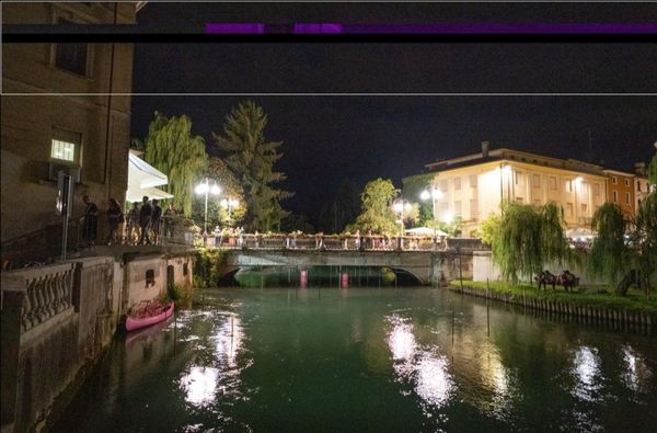

File con riga nera e viola
Maurovtl75
Cioa, il problema persiste, ho sostituito la mia sd lexar con una San disk ma su circa 30 scatti 1/2  presentano righe orizzontali, con e senza otturatore elettronico
, cosa mi consigliate?

Come giustamente avevi ipotizzato nel 99,9% dei casi il responsabile è la scheda di memoria (e la Lexar non mi avrebbe sorpreso).
se però accede lo stesso anche con altre schede entrano in campo tutte le altre componenti della catena (a ritroso):
 - supporto di archiviazione delle foto
 - lettore di schede o cavo con cui scarichi
 - contatti dello slot sd della camera
 - difetto della scheda madre
 - difetto delle connessioni sensore-scheda madre
Le foto viste dalla fotocamera erano già difettose? (Non la foto a schermo intero che sfrutta l’anteprima generata, ma l’ingrandimento di dettaglio)
Le bande sono sempre nella stessa posizione?
Se hai ancora una sd con le foto tra cui quelle danneggiate puoi testare le prime due voci della catena da solo. Altrimenti fai un po’ di test.
Se il guaio è nella fotocamera l’unica soluzione è l’assistenza, non mi vengono in mente rimedi casalinghi

Grazie mille per la risposta,
Le bande su alcuni scatti, non sono sempre nella stessa posizione,l'anteprima nella fotocamera non Presenta difetti,
 Nemmeno se visualizzati con il programma faststone,  appena esportate in Photoshop su alcuni file appare questo problema,
Capita anche che poi il raw riaperto successivamente non presenta difetti
danardi78
Dagli indizi parrebbe qualcosa che non va sul sistema di postproduzione. PC, HD interno, HD di archiviazione... cavi..
Se il problema nasce solo DOPO la postproduzione potrebbe essere qualche guaio interno al tuo PC (anche una RAM difettosa). Così però sto tirando ad indovinare, devi capire esattamente quando e come accade.
La cosa fondamentale è che riesci ad archiviare i RAW integri, così hai tutto al sicuro. Poi quello che succede dopo possiamo analizzarlo con meno ansia :slight_smile:
Maurovtl75
Certo che si, però è una rottura, tante volte faccio unione di più scatti,  se trovi il file danneggiato, salta tutto

ho lo stesso problema da qualche settimana. Te lo hai risolto ?
Grazie x la risposta
danardi78
non esiste una mutanda per tutti i cvli, la soluzione è sempre personalizzata sul problema specifico. Quindi anche tu devi indagare su quale sia l’anello della catena che ti porta all’errore

Si ho risolto, il problema era il lettore di scheda non dipendeva dalla ad
o dalla macchina
