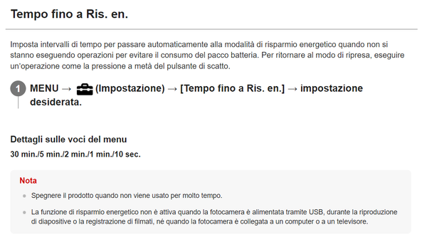

Parlo della funzione, definita da Sony, [Tempo fino a Ris. en.] .

Con le ultime uscite fotografiche vedevo che non funzionava con nessuna delle opzioni: 30, 5, 2, 1 min o 10 sec.
Però, come mi ha suggerito, sotto di te, danardi78, sono andato a controllare se, per caso, avessi attivato il controllo remoto. PURTROPPO, ERA COSI' ! Appena ho disattivato lo standby, il famoso [Tempo fino a Ris. en.], ha ripreso il suo normale funzionamento.
Speravo di trovare il consiglio che mi ha suggerito danardi78, tra le opzioni trattate sull'argomento nella pagina che ho postato. Invece, come si può vedere, non fa cenno al conflitto con il controllo remoto.
